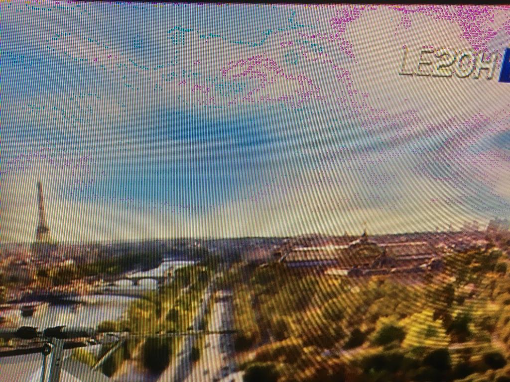

On m'a donné un TV LG Plasma 42PA4500 qui ne s'allumait plus (en veille permanente).
J'ai changé les composants sur la carte Ysus.
Depuis elle s'allume correctement mais l'image présente comme de la neige ou des pointillés de couleur magenta sur différentes zones.
J'ai mesuré les tensions, elles sont dans les plages.
Auriez-vous une idée?
