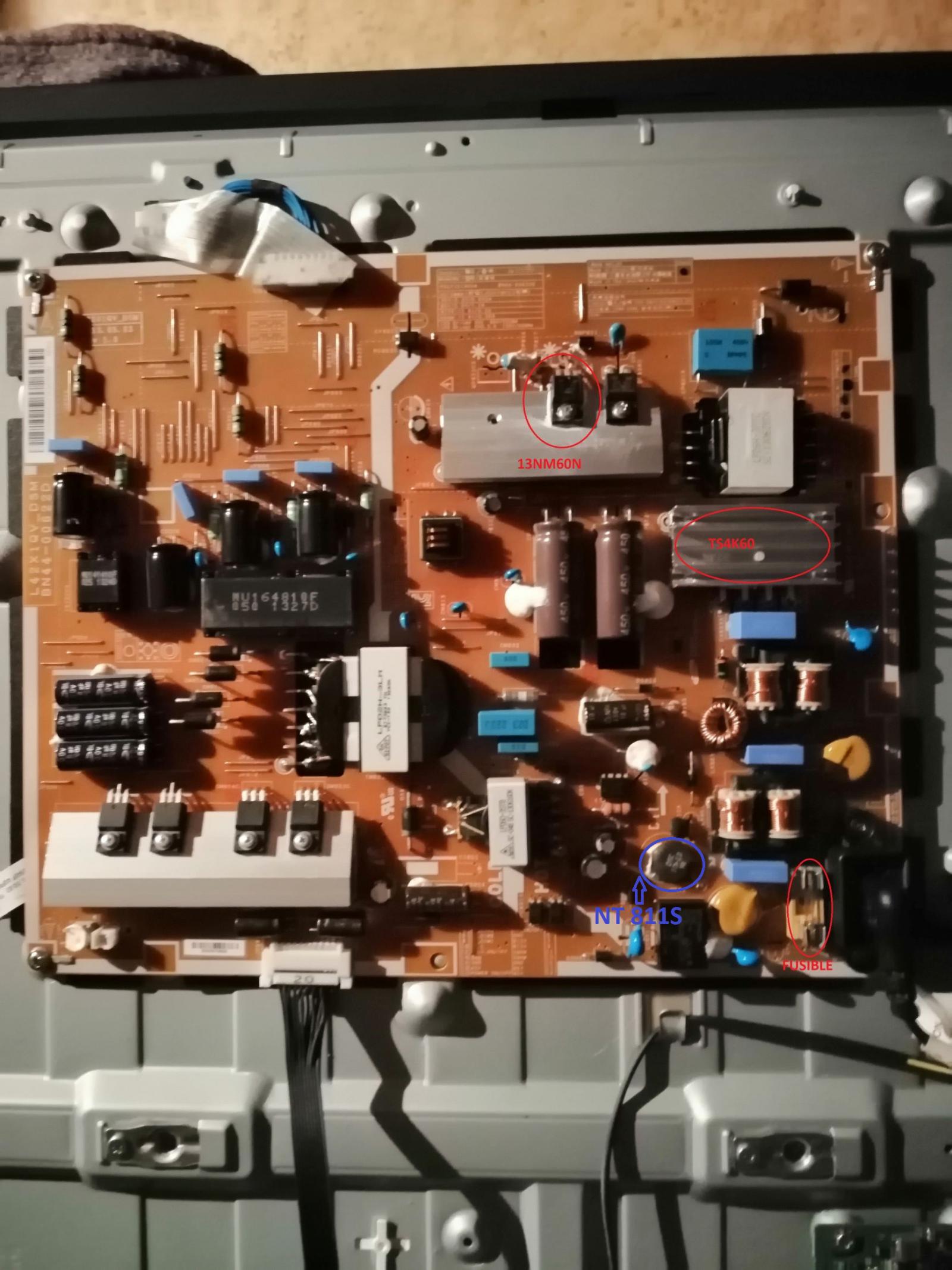

J'aimerais savoir si il est possible de trouver ce Thermistor référence DSC 5D-13 car il s'est cassé en deux sur ma platine d'alimentation d'un téléviseur Samsung ?
Après quelques recherches sur Internet, j'ai vu qu'il existait NTC 5D-13 est-ce que je peux remplacer le DSC par le NTC?
Merci pour votre réponse

Merci Verwill pour votre réponse, j'ai entouré sur la photo de la carte en bleu le composant référence NT811S. Donc sa vrai référence est DSC 5D-13
Pourriez-vous me donner un lien pour acheter le composant équivalent s'il vous plait car j'ai peur de me tromper?
Merci pour votre aide
