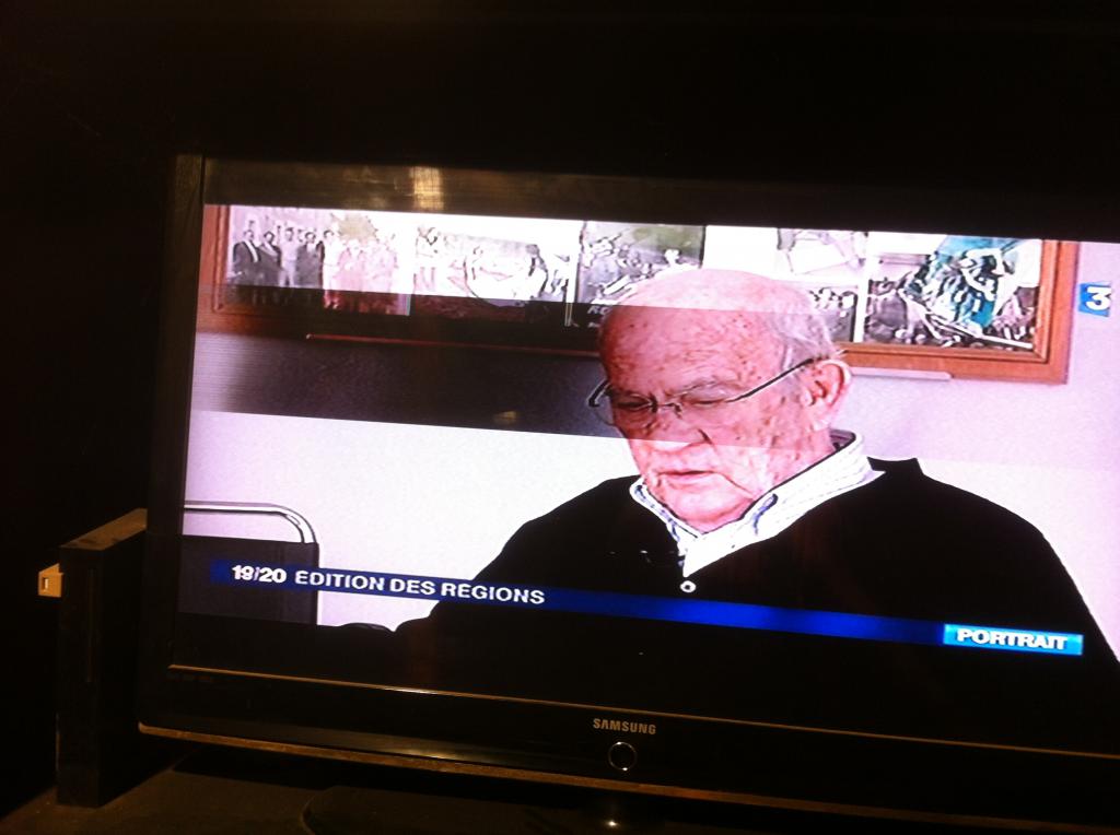

Bonjour à tous !,
Très rapidement au bout de 5 mn d'utilisation environ , apparait , et réapparait  une bande noire horizontale en dégradé de gauche à droite d'une hauteur de 15 cm environ
Renseignements pris au près d'un artisan collègue en dépannage tv qui vient d'arrêter son activité , il m'a conseillé de remplacer la carte mère . cCe que lui aurait fait en pareil cas . Il semblerait qu'il y ai sur Paris quelques vendeurs sérieux qui propose ce type de produit .
Merci pour les infos en retour.
Très bon WE à tous ,
Marc
Nota : Cela semblerait non pas à un traditionnel pb de capa , mais plutôt à un pb ce chauffe ( entre autre ) d'un composant  Anciennement en pareil cas je faisais mes recherche avec une bombe de froid !!! , mais là je préfere changer la carte .

"artisan collègue en dépannage tv qui vient d'arrêter son activité , il m'a conseillé de remplacer la carte mère"
Very Happy
MDR
c'est normal qu'il ai fermé!!
MAUVAIS DIAGNOSTIQUE!!
C'est la dalle qui est defectueuse
C'est un peu comme si:
J'ai un probleme de fumée noire en sortie de pot d'échappement et de la mayonnaise dans la jauge , un copain ma dit que c'était les plaquettes de frein qu'il fallait changer

Bonjour et merci pour ton intervention
Es-tu sûr de toi à 100/100 ?
Merci d'avance pour ta réponse  , même si pas bonne nouvelle !

à 90%
car vous ne dites pas si le défaut apparait en TNT ou sur quelle source entrée Hdmi etc...
Vu qu'on aperçoit une Freebox à coté

Effectivement ,
En terme d'alimentation de signal , un essai sur freebox a donné les mêmes résultats pensant , que cela pouvait être dû à une source externe , par contre sur les entrées natives en video composite externes pas d'essais de faits .
Ceci étant dit , je peux reposer la carte en lieu et place et essayer , d'autres sources telles que hdmi
A vous lire , merci d'avance ,
Marc
***** Je pensais en fait que n'ayant pas cette panne immédiatement à la mise sous tension , cela pouvait aussi venir d'un problème géré par la carte mère , sans penser précisément à la dalle
