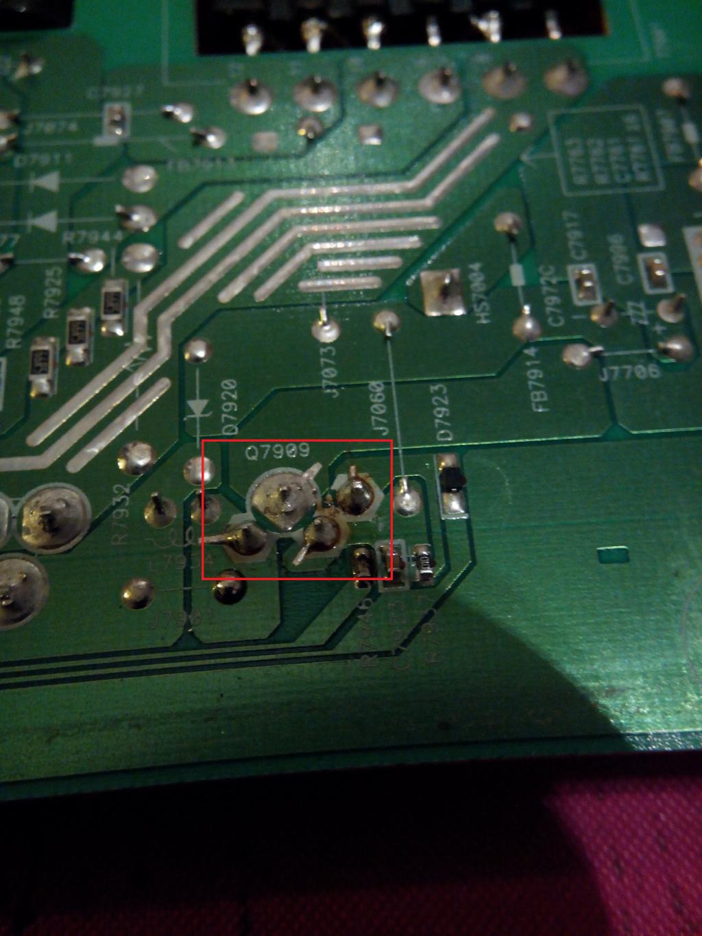

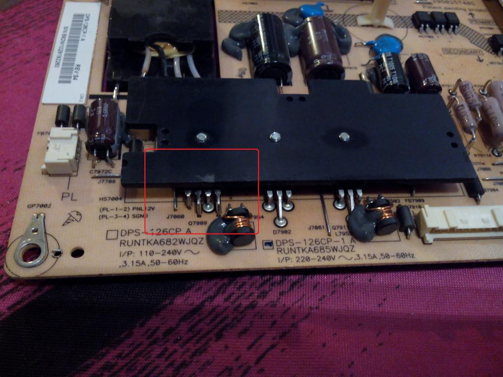

Bref je décide de l'ouvrir et au moment de l’allumage je peux entendre un grésillement à ce niveau là.
Ensuite je démonte la carte pour vérifier les soudures et le seul défaut que je constate c'est des indices de chauffe là
Ces soudures correspondent à cet élément là

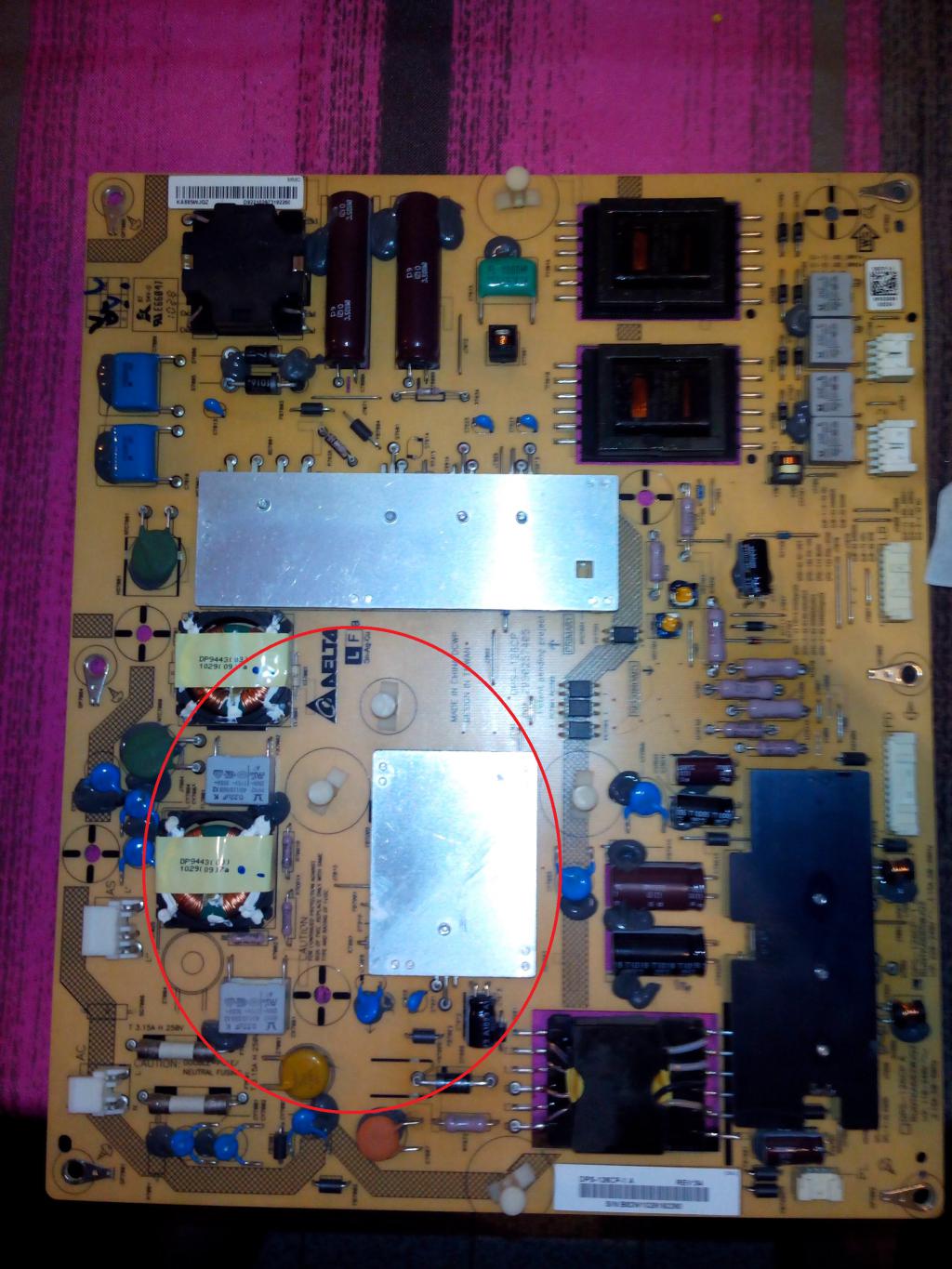

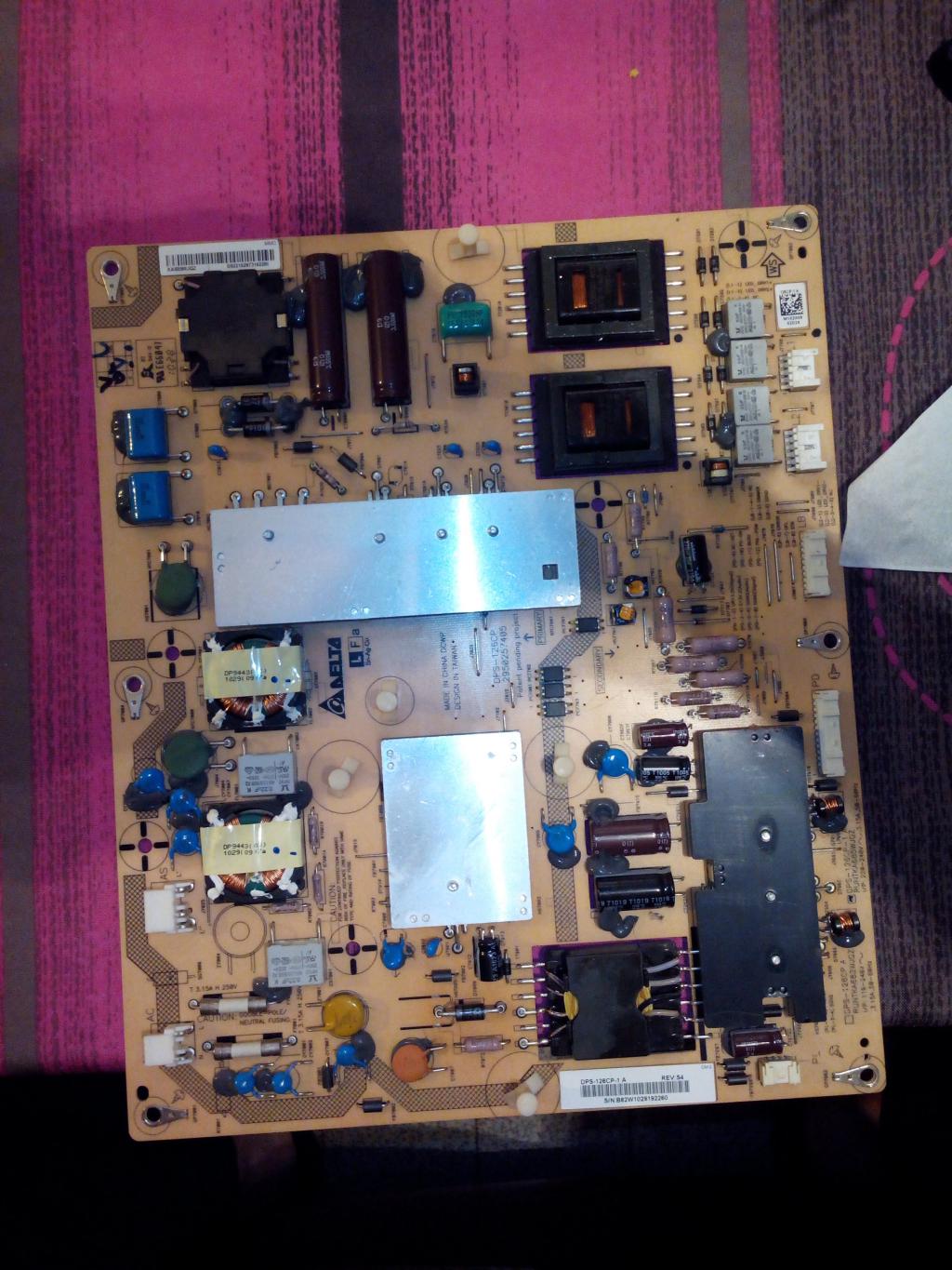

Je vous met également une photo de la carte complète
Voilà maintenant je ne sais plus quoi faire et c'est pourquoi je viens demander votre aide

PostPosted: Sat 28 Feb - 08:43 (2015)    Post subject: demande d'aide Problème "d'allumage" Reply with quote
Bonjour Shark
Le transistor Q7909, il faut le dessouder et le contrôler. Dis ce qui est écris dessus.
Et voir la CMS R7846, je vois mal sur la photo si elle est présente.
