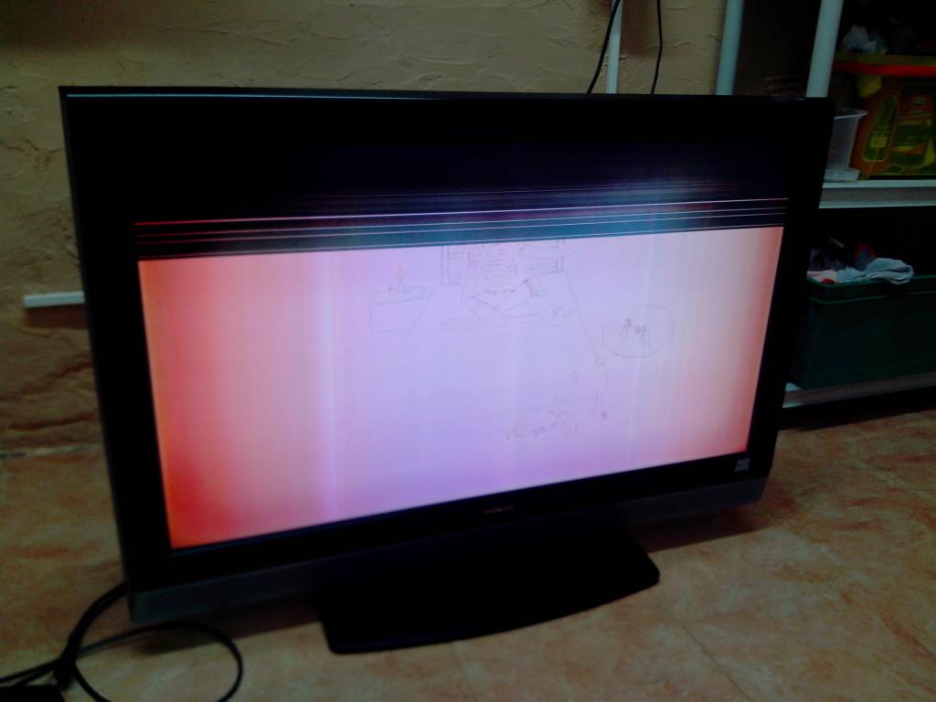

PostPosted: Wed 26 Nov - 21:58 (2014)    Post subject: Panne à chaud sur Hitachi L37v01EA Reply with quote
Voici une photos
Dites ce que vous en penser. Je n'ai pas encore eu le temps d'y retoucher.

PostPosted: Wed 26 Nov - 22:05 (2014)    Post subject: Panne à chaud sur Hitachi L37v01EA Reply with quote
apparemment ce serait la carte T-con en panne, à remplacer ou dépanner suivant la marque et référence

PostPosted: Wed 26 Nov - 22:10 (2014)    Post subject: Panne à chaud sur Hitachi L37v01EA Reply with quote
Oui, une panne a froid sur la carte T-con.
Reste à savoir quel composant.
