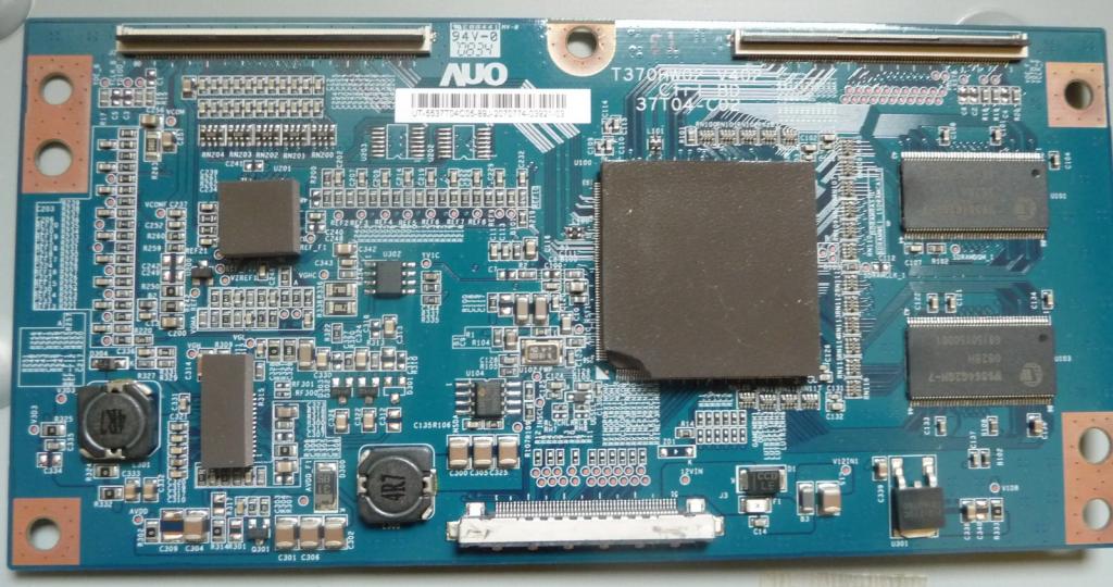

L'écran est noir sur cet affichage ? je pense a un pb de T-Con, tu peux nous donner ça réf ainsi qu'une photo,

j'ai déjà démonté la TCon
je vais essayer de la changer
Tcon AUO  Ref  T370HW02      V402
Ctrl    BD
37T04-C02
En espérant que ce soit ça
Je l'ai trouvée  sur le net .
http://www.iccfl.com/product_info.php?products_id=7853
Si on la change  y a t'il a reprogrammer la  dalle ?

Bon Ben c’était bien la T-CON  c'est reparti Yes

PS: si tu dois jeter la T-Con défectueuse, elle m’intéresse pour voir ce qu'elle a.

Oui il a remplacé la carte T-Con, et il va m'envoyer la défectueuse pour voir ce qu'elle a   Okay
