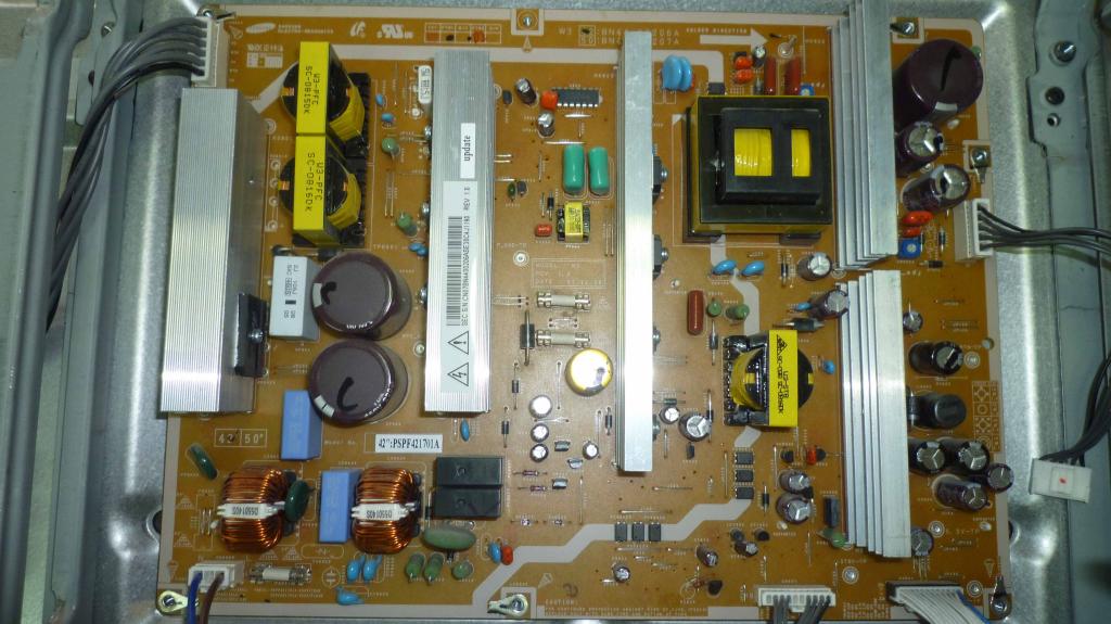

photo de l'alim si possible, de bonne qualité merci.

MessagePosté le: Mer 18 Avr - 14:51 (2012)    Sujet du message: plasma samsung ps42a456 Répondre en citant
Voici la photo de l'alimentation

MessagePosté le: Mer 18 Avr - 14:52 (2012)    Sujet du message: Photo de la dalle Répondre en citant

MessagePosté le: Mer 18 Avr - 21:16 (2012)    Sujet du message: plasma samsung ps42a456 Répondre en citant

vérifie si il y a pas de court circuit sur la platine Y main et X main, vérifie si les y buffers sont correct, ou as tu acheté les modules de remplacement ?
as tu un vscan correcte sur la platine y main ?
carte y main et x main débranché, l'alim donne t'elle les tensions indiqué pour cette tv ?
