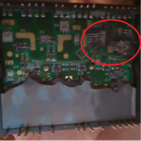

grand_stef
Inscrit le: 04 Avr 2012
Messages: 16
Localisation: canada
MessagePosté le: Sam 19 Mai - 09:40 (2012)    Sujet du message: [Résolu] LG pas d image écran noir Répondre en citant
jai hauter mon ipm et il est exploser a deux endroit  sur la carte  Ysus
