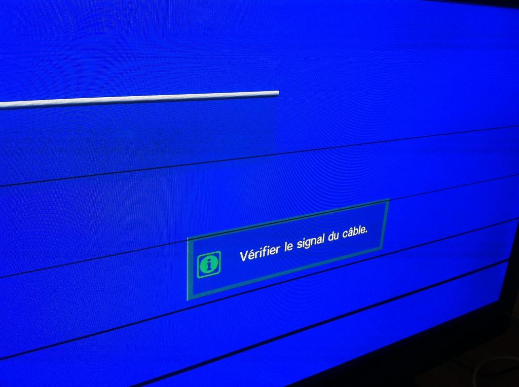

bonjour à tous, suite à la réparation de ce plasma, des lignes horizontal sont apparues aux nombre de 4 exactement:
opérations effectué :
- réparations carte ysus, mosfet, condos, ect .........
- Changement des 2 cartes buffer, avec puce panasonic
- réparation carte Xsus, 1 mosfet en CC
- Contrôle des tensions OK.
en parcourant le forum, la carte control logic me semble être la cause, un avis serait le bienvenue, la neige qui apparait sur l'écran semble juste être un réglage sur la carte Ysus.

biensurs que non, ce que je veux dire c'est avec le buffer up de brancher j'ai un trait horizontal, tu prend l'image que j'ai poster, et tu enlève les 3 dernière lignes, quelque soit le buffer up que je branche j'en ai 3, d'ou mon intérrogation.
