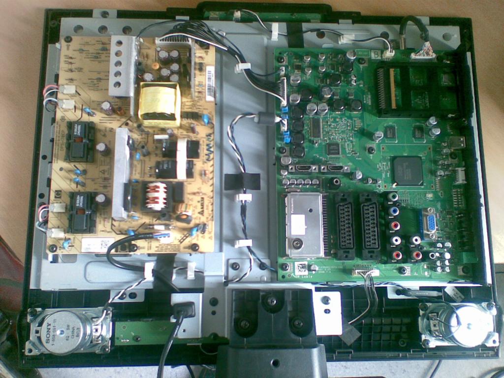

Salut à tous, une petite tv qui a du mal avec la veille!
Je branche la prise: ecran blanc led verte qui clignote, j'appuie sur power l'ecran passe au noir puis le tv s'allume normalement.
Il suffit de le remettre en veille pour que la led verte clignote encore et l'ecran blanc aleatoirement...
Je pense qu'un transistor doit cafouiller...
Mais lequel!
Pas de condo defectueux ou autre, j'ai fait le tour.. Je vais essayer de trouver le schema ref de l'alim dps70ep
Merci de votre aide!

Je reviens vers vous dans mon monologue vers de nouvelle precisions!
Je crois que tout bonnement la panne ne vient pas de l'alim, je m'explique:
-Si je retire le connecteur on/dim/det, je branche, tv donc sous tension, ecran noir pas de retro eclairage. J'appuie pour l'allumer, ecran blanc le temps des clignotements d'allumage puis l'image arrive. Je peut mettre la tv en veille avec la telecommande, j'ai bien la led rouge temoin de veille qui s'allume et ecran tout noir.
-Si je ne branche ni le connecteur on/dim/det, ni le gros connecteur qui va à la carte mere, ecran noir= pas de retroeclairage, ni ecran blanc.
-Si je ne branche que le connecteur on/dim/det j'ai le retroeclairage mais pas l'ecran tout blanc.
Il y a donc cet ecran blanc qui s'affiche dès la mise en tension de la carte mere.. En mode eteint j'ai 0.032v dans le connecteur on/dim/det.
Donc finalement la tele fonctionne a peu pres normalement ormis l'ecran blanc pendant la phase d'allumage mais sans le connecteur on/dim/det!!
Là je cale!

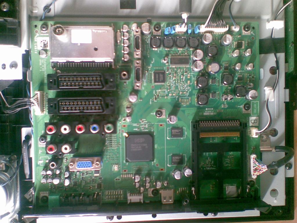

re; meme pas eu le temps de redemonter,le voyant rouge s est maintenu seul et j ai pu rallumer le tv par la telecommande.......je vais essayer de suivre le circuit imprimé autour du peigne venant de l alim.je vois sur les photos de "Mucho"2 petits condos immediatement derriere le connecteur (peut etre sec),plus d autres .sinon j essayerai le "séchoir a main pour les rechauffer.pour l instant je laisse en marche jusqu a ce soir .je vous tiens informé.merci
