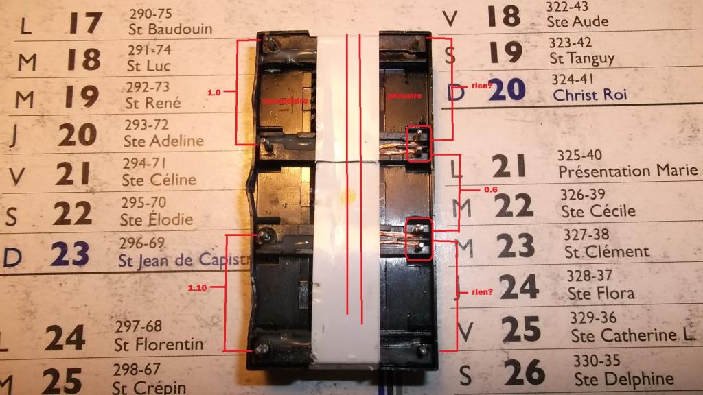

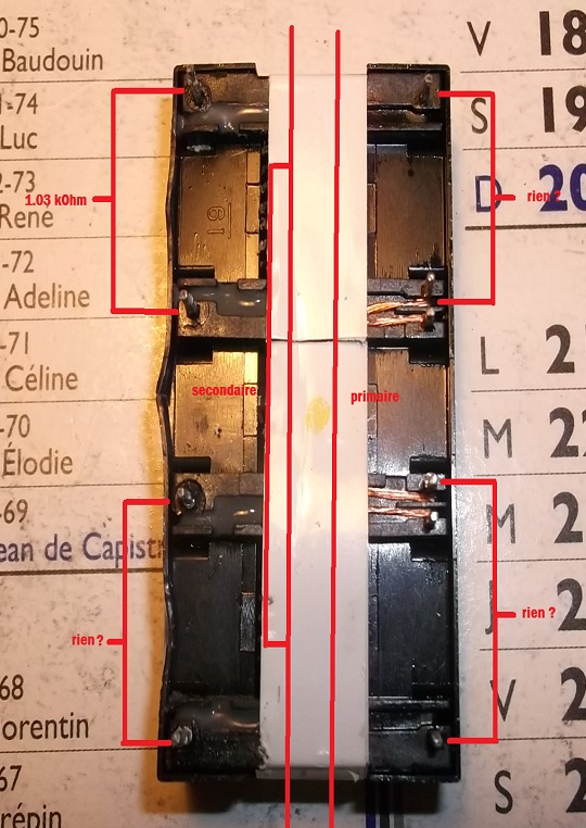

bon j'ai réussie a dessouder un transfo inverter Okay
voici les valeurs relevées,j’espère juste que c'est ça Wink
c'est le transfo inverter du bas
a plus

MessagePosté le: Ven 16 Mar - 20:16 (2012)    Sujet du message: [Résolu] ecran plat samsung LE32B350F1W Répondre en citant
Bonsoir Loren,
Tu disait plus que tous les secondaires sont à 1kOhms ?
Et la sur un "rien", donc il est coupé.
Je pense que tu a trouvé la panne.
Reste a vérifier l'autre transfo.
Pour le primaire mesure entre les 4 broches du milieu.
Tiens nous informé.

MessagePosté le: Ven 16 Mar - 20:54 (2012)    Sujet du message: [Résolu] ecran plat samsung LE32B350F1W Répondre en citant
bonsoir Jules
et merci pour tes réponses et ta patience Okay
je trouve 0 ? peut etre que mesure pas comme il faut

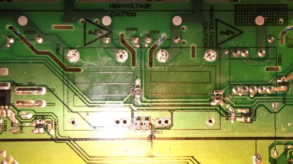

MessagePosté le: Ven 16 Mar - 21:04 (2012)    Sujet du message: [Résolu] ecran plat samsung LE32B350F1W Répondre en citant
Re Loren,
Si 0 Ohm c'est OK.
Met moi une photo côté piste au niveau du transfo stp.

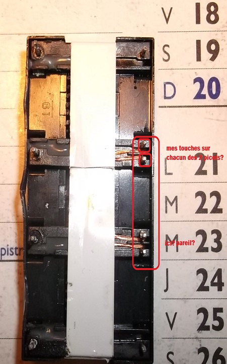

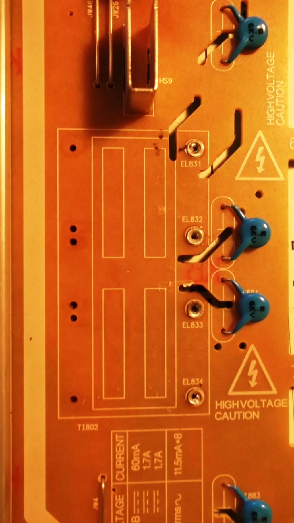

MessagePosté le: Sam 17 Mar - 09:21 (2012)    Sujet du message: [Résolu] ecran plat samsung LE32B350F1W Répondre en citant
voici la photo coté piste
mesure du second transfo-inverter
merci a vous deux

MessagePosté le: Sam 17 Mar - 09:54 (2012)    Sujet du message: [Résolu] ecran plat samsung LE32B350F1W Répondre en citant
Bonjour Loren,
OK, ça confirme ce que je disais.
Donc le 1er transfo est bien HS => 1 secondaire coupé, d'ou mise en sécurité.
Reste plus qu'a trouver et changer ce transfo.
