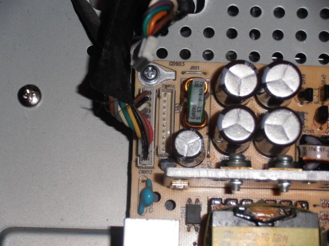

je demande votre aide pour une télé lcd thomson 32LM051B6 qui ne veut plus fonctionner .
Au début , c'est le son qui ma laché , j'ai fait quelques recherches , quelques tests (pas de son sortie écouteur ) puis l'ayant remplacer ,je m'en suis servie comme écran d'ordi pour pouvoir récupérer le son par la tour .(super avec  COD )
Donc un matin , a l'allumage ,je me retrouve avec avec ce type d'écran ( voir photo ) .
Pas de reaction a l'écran quand j'appuie sur source ou autre .
J'ai refais quelques soudures qui me semblait douteuse , pas de condo gonflé visuellement .
Je pense a un problème d'alimentation mais n'ayant pas de condo en 35v ( je vais me les procurer ) je suis bloqué pour l'instant .
Par contre ,quand je débranche cette prise ,il n'y a pas de changement a l'écran tandis que si je débranche l'autre , l'écran se met en sécurité ou écran noir .Ces 2 prises vont a la platine des transfo pour le rétro éclairage (néons)
Les rayures ne sont pas toujours les mêmes quand j'allume l'écran . Pas de changement si je branche une péritel ou une entrée RGB .
Pourriez vous me guider pour la recherche de cette panne .

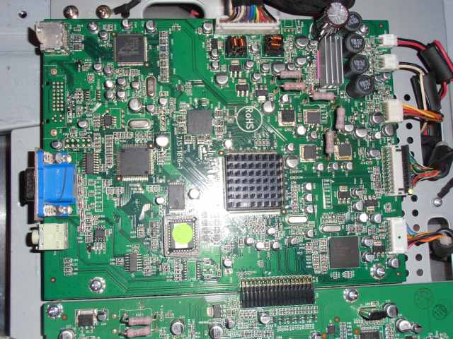

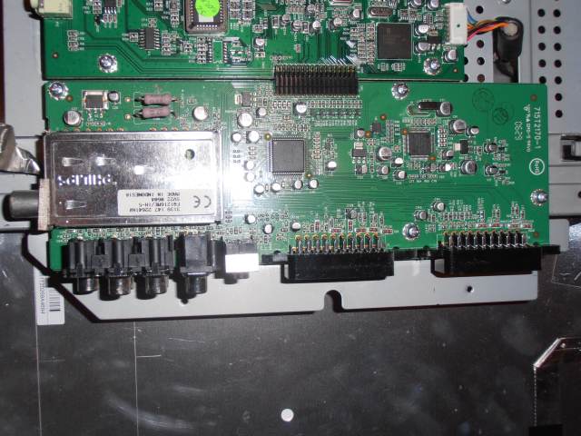

PS : je joint les photos des 3 cartes pour aider a localiser la panne .(j'ai pas changer les condos car je ne crois pas que le soucis soit la mais je ne suis sur de rien donc vos conseils seront les bienvenus ).

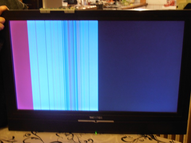

cela a tenu 3 ou 4 jours . l'ecran a commencé a devenir moins clair puis des rayures en fond d'ecran jusqu'a perdre l'ecran et il me reste les rayures toujours sur la moitié de l'écran .
avez vous une idées de la panne .

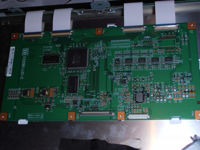

bonjour, vous devez voir  la carte t-con et les nappes qui vont a la dalle

je vais redemonter l'ecran et les cartes pour faire des photos de cette carte et nappes .
Crois tu que cela est reparable ou faudras t il remplacer la carte complete car de souvenir il n'y a pas trop de composant sur cette carte .
je fais des photo et on vois cela si c'est possible .

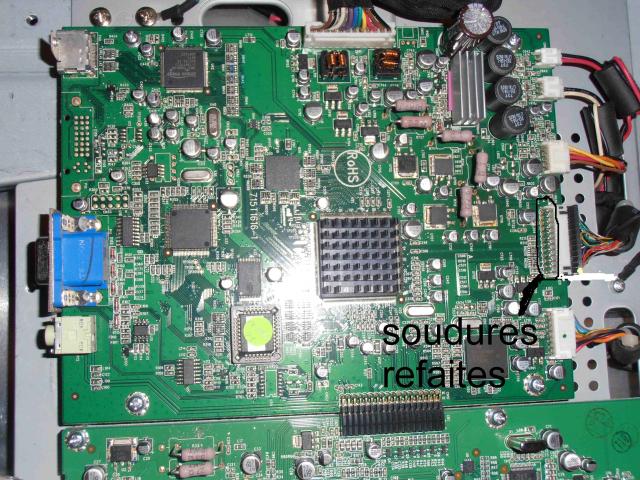

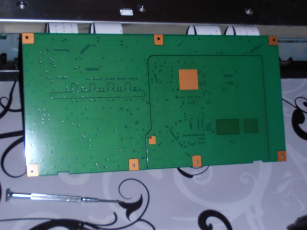

j'ai pris quelque photo , au remontage cela refonctionnait .j'avais refait les soudure du connecteur de la nappe sur la carte mais pareil 4 jours puis la même panne . je poste les photo .

Le connecteur de la nappes graphiques qui vas a cette carte

c'est celle en haut au milieu avec les 4 nappes qui vont à la dalle de ref V320B1-L01-C
