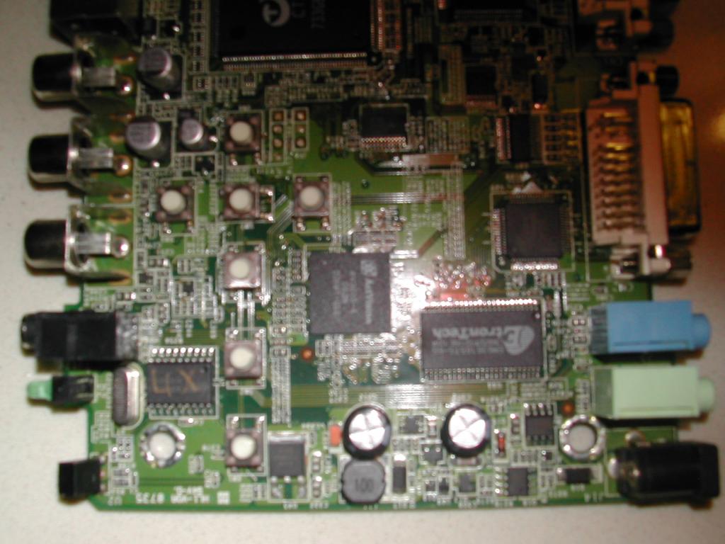

Mon boitier ne s'allume plus.
J'ai testé le bloc alim et j'ai bien mes 12v en sortie.
J'ai fait un test sur les deux chimiques que l'on voit sur l'image et rien 0v.
Le problème vient-il de là ?
Merci.

J'ai un circuit intégré en bas à droite que je n'arrive pas à identifier.
Que la plaque il y a marqué Q18. Cela peut-être quoi ? Sur le composant je déchiffre les mentions suivantes 887x2H ou BB7X2H ou 887X24. je sais pas trop.
Sur les pins 1/2/3/4 j'ai 11,95v et sur les pins 5/6/7/8 0v.
Donc je voulais savoir si c'est normal.
Merci.

Voici une photo avec toutes les mesures que j'ai pu faire au multi-mètre.
Le composant Q18 est le composant entouré en jaune.
Si quelqu'un pouvait m'orienter dans le dépannage ce serait cool.
Merci à tous.

ouaip ca ressemble à un régulateur, du genre tl1205, quand tu branche l'alim, elle ce met en CC ?

MessagePosté le: Ven 6 Avr - 09:22 (2012)    Sujet du message: Panne AverTv Hybrid STB9 Répondre en citant
C'est bien un régulateur mais je n'arrive pas à voir sa référence.
Sinon, lorsque je branche l'alim, elle ne se mets pas en court circuit. J'ai toujours les tensions mais impossible à l'allumer.
Même la led en face avant reste éteinte.

regarde ci cette référence ressemble à ton régulateur LM2599, en principe 5 volt, tu as vérifié la diode, pas de CC

Non cela ne ressemble pas du tout.
Moi c'est un CI 8 broche. C'est celui que j'ai entouré sur la photo.

tu as une loupe sous la main ? si on peut récupérer les références cms, on avancera un peu plus.

MessagePosté le: Jeu 19 Avr - 11:05 (2012)    Sujet du message: Panne AverTv Hybrid STB9 Répondre en citant
Même avec une loupe, je n'arrive pas a déchivrer ce qu'il y a de marquer.
on peut distinguer un 4405 mais je suis pas sur. En plus, je n'ai rien trouver dans les datasheets.
