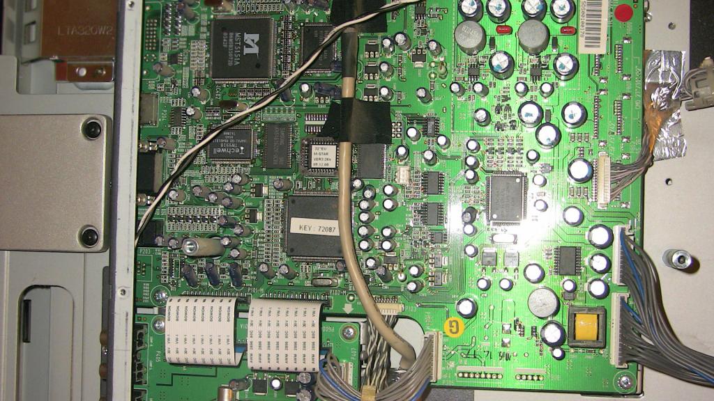

MessagePosté le: Sam 25 Fév - 11:57 (2012)    Sujet du message: probleme grundig 32LXW82 8625 REF Répondre en citant
j'ai déposé le capot et fait des photos des cartes (alimentation + chassis). je ne vois pas de trace de chauffe et les condensateurs ne sont pas bombé.
Je joins les photos.
Merci d'avance pour votre support.
BàV
MessagePosté le: Dim 26 Fév - 09:23 (2012)    Sujet du message: probleme grundig 32LXW82 8625 REF Répondre en citant
Alors on ne voit pas très bien sur la photo de l'alim, mais il me semble que ces deux condos sont gonflés......
Si c'est le cas, e remplacer d'office.

MessagePosté le: Lun 27 Fév - 11:44 (2012)    Sujet du message: probleme grundig 32LXW82 8625 REF Répondre en citant
effectivement l'un des deux condos soit légèrement bombes (C905 330µF/10V) l'autre est OK.
J'ai remplacé le condo défaillant par un condo 1000 µF/10 V Cela pose t il un problème ?
Une fois le remplacement effectué, le téléviseur demarre rapidement (plus besoin d'attendre 10 minute avant l'allumage); par contre au bout de 2 minute l'image s’éteint mais le son continu de fonctionner.je joint une photo après remplacement du condo défectueux. avez vous une autre idée ?
La résolution de ce problème me semble proche; Merci pour votre aide.
