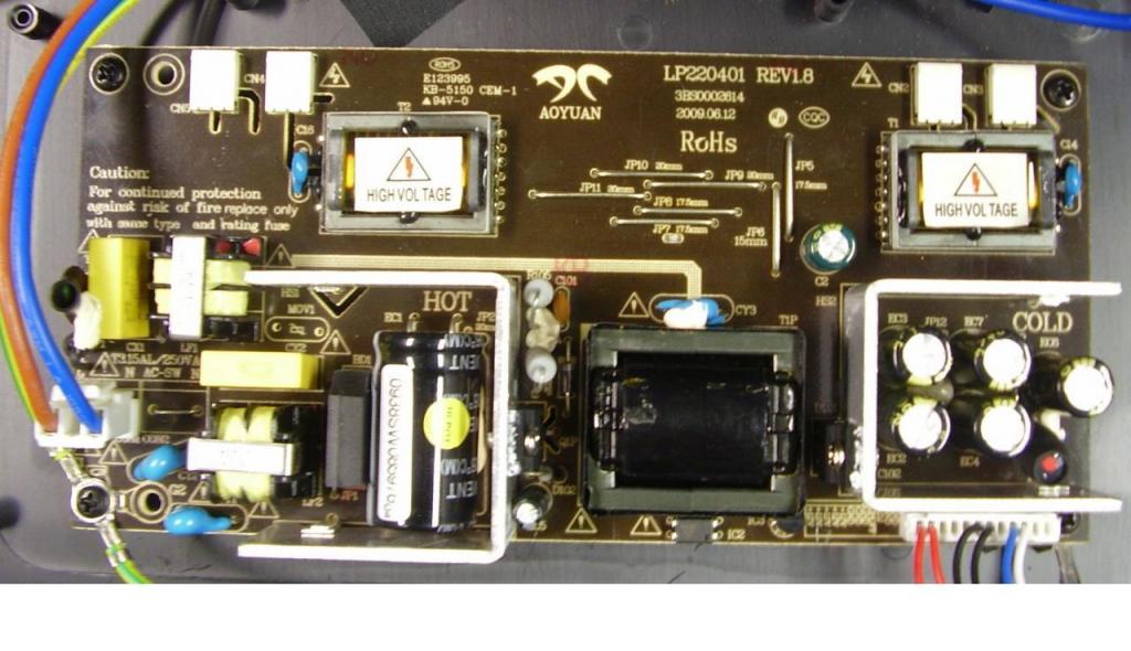

MessagePosté le: Lun 20 Fév - 21:59 (2012)    Sujet du message: TV SeelTech 2468DHD Répondre en citant
Bonsoir Robert,
Bien sûr ton LCD ne dit rien !
Tu dit pas grand chose sur tes contrôles.
Donc mise de alim en sécurité ?
L'alim est OK ?
La commande de l'inverter OK ?
Contrôle des transfos de l'inverter ?
As tu vérifier les tensions sur carte Main ?
Peut être quelques photos ?

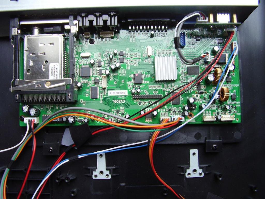

MessagePosté le: Mar 21 Fév - 10:21 (2012)    Sujet du message: TV SeelTech 2468DHD Répondre en citant
Je viens de faire les mesures des regulateurs sur la carte mère
BM1084 adj
3 entrée = 2.3V
2 sortie  = 1.25V
1 adj     = 0.05v
BM1117 adj
3 entrée = 4v
2 sortie  = 1.75v
1 adj     = 0.53v
sur le connecteur arrivée le 12V est OK, j'ai posté les photos sur le premier post
merci pour les infos
Je viens d'essayer la Dalle sur un chassis Benq, elle fonctionne, donc pas de doute sur la Dalle

Sur l'alim juste du 12V, pas de 5V ?
Bizarre ces tensions d'entrées et de sorties des régulateurs adj !
Ce 12V sert à fabriquer d'autres tensions ?
MessagePosté le: Mar 21 Fév - 11:46 (2012)    Sujet du message: TV SeelTech 2468DHD Répondre en citant
Exacte le 12v va directement sur la carte mère depuis l'alim et deux reg sont pour le Processeur 3.3v (BM1117adj) et pour la clé USB et autre(BM1084adj) 5V, mais deux fils viennent de la partie inverter et partent sur la Carte mère, je pense à une panne inverter, qui bloque une partie de l'alim CM.

Oui ta carte combine l'alim et l'inverter.
Pour vérifier le rétro éclairage : Débranche le connecteur de l'alim et essaye de démarrer l'inverter avec les tubes raccordés.
Ca va permettre déjà de vérifier cette partie.
MessagePosté le: Mar 21 Fév - 13:50 (2012)    Sujet du message: TV SeelTech 2468DHD Répondre en citant
OK j'ai fait un essais, mais ne peut démarrer pour cause d'information de sécurité allant de la CM vers l'inverter ou de l'inverter vers la CM,  fil bleu et fil blanc qui relis la CM à la partie inverter, quel sorte de signal faut il +5v ou autre ? pour tromper la sécurité
MessagePosté le: Mar 21 Fév - 20:34 (2012)    Sujet du message: TV SeelTech 2468DHD Répondre en citant
Re Robert,
Aucune inscription sur le connecteur de l'alim ?
La commande ON pour démarrer l'inverter doit venir de la CM.
Essaye aussi de suivre sur l'alim les fil bleu et fil blanc.
Souvent cette commande est de l'ordre du +5V.

Je reviens avec rien de nouveau, malgré le remplacement de ces composants pas mieux, je n'ai pas la doc technique, alors pas facile de se tripatouiller, c'est condensé, la CM à cet endroit gère tout sauf le 12V.
je vais mettre en standby et si des fois je trouve la doc je m'y remettrai

MessagePosté le: Ven 24 Fév - 13:11 (2012)    Sujet du message: TV SeelTech 2468DHD Répondre en citant
je pense que j'avance un peu, en connectant le +5v à la borne on/off de la carte alim, l'écran s'allume mais pas d'image, donc carte alim et inverter OK, je pense que le pb viendrait des deux reg BM1117adj et BM1084adj qu'il faut que je trouve, je pense qu'un LM317T pourrait remplacer le BM1117adj, pour le BM1084 je vais voir si on peut mettre autre chose.
Bon week end à tous, je me met en standby deux semaines pour me régénérer les neurones.
MessagePosté le: Ven 24 Fév - 13:35 (2012)    Sujet du message: TV SeelTech 2468DHD Répondre en citant
Bonjour Robert,
Eh bien voilà la carte l'alim et l'inverter semble fonctionné.
