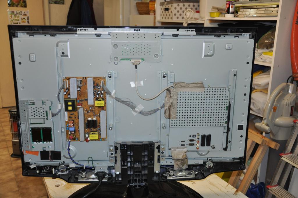

bonjour à tous,
Encore une fois je me permets de solliciter votre savoir et votre expérience pour essayer de résoudre la panne décrite ci dessous:
 J'ai un télé LCD de marque LG type 37LG3500. les photos font apparaitre le défaut à savoir un écran sombre au milieu qui va en s'éclaircissant sur les côtés.
Par contre tous le reste fonctionne correctement.
J'ai inspecté l'inverter (type T714A). A priori ,il semble fonctionner puisque la dalle s'allume mais  le rétro éclairage de la dalle fait apparaître un éclairage sombre au milieu.
J'en ai donc deduit que le néon était fatigué.
J'ai trouvé sur le net un néon issue d'une dalle cassée mais la panne est toujours là.
Qu'en pensez vous?:
- Est ce l'inverter pas assez puissant qui ne peut pas completement allumer le rétro éclairage ? (défaut d'isolement sur un transformateur).
- Est ce que mon deuxieme néon est aussi défectueux? .
_Autre.........
Je précise que les tensions sont bonnes et que le 24 v est bien là
Je vous remercie de me donner quelques pistes. Je suis preneur (à un prix raisonnable) d'un INVERTER T714A ou de ces transformateurs.
bien cordialement
Francis

cependant je pense qu'il ne s'agit que du rétro éclairage car j'ai branché le rétro éclairage d'un autre écran (sans  Lcd) et le phénomène est le même. Je vais essayer de faire une photo.
bien cordialement
Francis

Bonjour, je pense que si il s'agissait de néons, le trait sombre serai plutôt horizontal ...
Moi j'irais plutôt faire un tour du coté de la mainboard !!!
Kriss
Inscrit le: 24 Fév 2009
Messages: 147
Localisation: Toulouse
MessagePosté le: Sam 25 Fév - 10:48 (2012)    Sujet du message: Panne de rétro éclairage sur LCD LG 37LG3500 Répondre en citant
Il serait intéressant de débrancher le câble LVDS entre la main board et la carte Tcon .
Si la zone d'ombre verticale est toujours là : problème de carte Tcon
S'il n'y a plus d'ombre : problème carte main board
Je vois mal comment cette ombre peut venir des fluos
soit le fluo est eteind alors l'ombre est horizontale car le tube est monté horizontalement.
soit le fluo s'amorce mal alors il peut n’être allumé qu'a l’extrémité droite  avec une luminosité qui va plus ou moins vers la gauche .
Mais je ne vois pas comment l'arc électrique pourrait s’arrêter au milieu du tube et repartir à l'autre extremité de façon à avoir une zone sombre au milieu du tube.

moi je pense qu'il serait intéressant de démonter le cache en ferraille de la dalle afin de contrôler
les nappes qui partent sur les drivers de la dalle.
c'est en tous cas un symptôme que j'ai déja rencontrer a plusieurs reprises...

Pour en avoir le coeur net, il faudrait démonter la dalle et observer directement les tubes pour voir si leur éclairage est uniforme.
Quand la dalle LCD est présente elle peut très bien masquer la lumière au milieu de l’écran si les cristaux liquides sont mal polarisés à cause d'une panne de la carte Tcon ou d'une coupure de piste sur les nappes qui vont a la dalle.

D'abord un grand merci pour l'intérêt porté à mon problème.
J'ai retrouvé un rétro éclairage normal mais grâce à une bidouille que je ne peux pas expliquer. (par manque de connaissances).
Sur l'inverter (T714A) outre le fil ON/OFF arrive deux fils étiquetés BRI et PWM en provenance de la carte MAIN. J'ai débranché le fil BRI qui me faisait penser à BRIGHT (lumiere en Français): rien ne s'est passé.
J'ai débranché le fil PWM et là ,miracle, le rétro eclairage est redevenu normal. la télé fonctionne parfaitement.
J'en ai deduit que l'inverter manquait de puissance pour allumer correctement le néon. Je dis bien le néon car je pense qu'il n'y a qu'une ampoule plate sur toute la surface ce qui expliquerait la zone sombre du centre. Mais je peux me tromper et je serais heureux si quelqu'un pouvait m'apporter quelques éléments d'information.
J'avais d'ailleurs essayé de brancher ce télé sur une dalle cassée ,rien que le rétro éclairage et le phénomène était identique. (PWM variation de puissance.....? on fait varier la vitesse des moteurs à couple constant...?).
En tous cas merci pour votre aide et votre patience.
