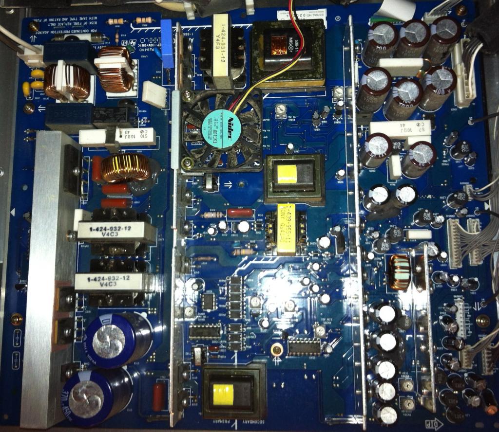

Bonjour mon plasma est en panne enfin l'ecran est noir, J'ai donc ouvert la machine et observer et tester fusibles condos mais rien de suspect alors j'ai mesuré les tensions Vs, Va, vc et la probleme les tensions preconisées ne sont pas là j'aides tesion de 0,5v. J'ai donc commencé a debrancher la fiche qui mene a la carte ysus ou zsus je sais pas trop et repris les mesures donc c'est bien la carte alim qui pose probleme mais j'ai vérifié les petit fusible et condos mais j'ai rien trouvé merci de votre aide!

rebonjour donc je reprends pardon:
Marque: sony
model: ke-p37xs1
Sur l'étiquette collée sur la dalle est inscrit FPF37C128128UB-73
puis les tensions affichées sont VS=83,2v Va=62,6v Vw=194,1v Vx=60v
Voici la photo de la carte alim:
