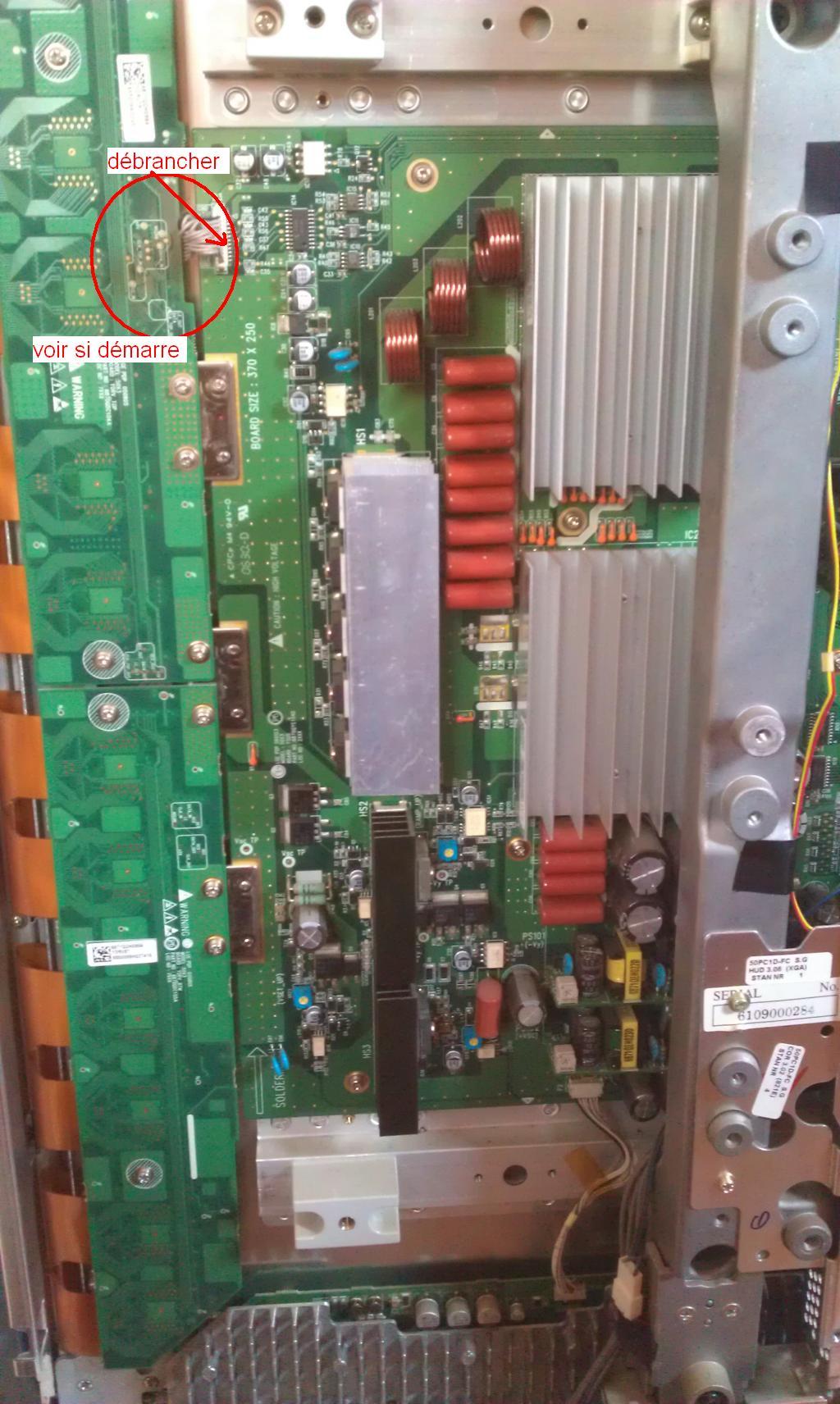

il faudrait vérifier ce condo qui a une drôle de couleur et ensuite faire un essais avec les platines Y-sus de déconnectées, voir photos

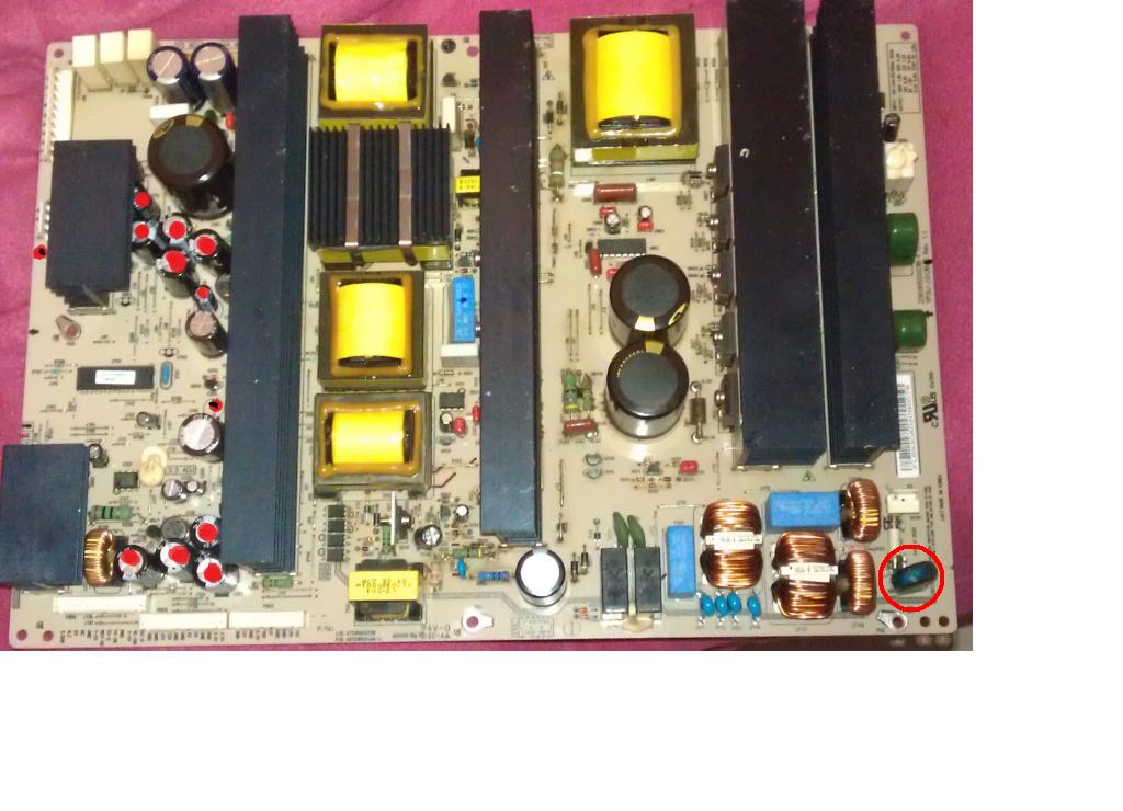

pour  l info du condo bleu il y a du caoutchouc dessus
