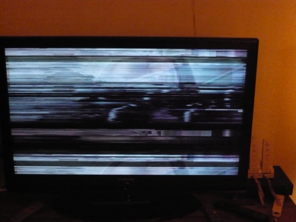

Depuis 1 semaine, lorsque j'allume mon téléviseur, l'image est brouillé par des lignes horizontales. Au début, cela ne durée que 5 minutes mais depuis ce week end j'attend environ 30 minutes avant d'avoir une image correct. Ensuite, le téléviseur fonctionne normalement.
J'ai essaye toute les sources car je pensais que cela venais du signal mais non, meme problème sur toutes les sources. J'ai même essayé de tout débranché. Le problème vient bien du téléviseur.
Si quelqu’un à une idée, je suis preneur ?
Demain, je le démonte pour vérifier la connectique.

MessagePosté le: Dim 5 Fév - 20:18 (2012)    Sujet du message: Panne Téléviseur Samsung LE40M86BDX Répondre en citant
Les lignes se situent à quel endroit de l'écran partie haute ou basse ou partout

MessagePosté le: Dim 5 Fév - 21:12 (2012)    Sujet du message: Panne Téléviseur Samsung LE40M86BDX Répondre en citant
Partout mais cela n'est pas uniforme et cela varie. Tantôt on voit quasiment l'image, tantôt l'image est spliter en 2 et aplatit. Une dans la parti haute de l’écran, l'autre dans la parti basse.

MessagePosté le: Dim 5 Fév - 21:31 (2012)    Sujet du message: Panne Téléviseur Samsung LE40M86BDX Répondre en citant
Voici ce que cela donne

MessagePosté le: Lun 6 Fév - 17:49 (2012)    Sujet du message: Panne Téléviseur Samsung LE40M86BDX Répondre en citant
Bizarre et quand tu affiche ton menu il est déformé aussi ?  Démonte le et regarde déjà dans l'alimentation si tes condensateurs ne sont pas gonflés.

MessagePosté le: Lun 6 Fév - 19:15 (2012)    Sujet du message: Panne Téléviseur Samsung LE40M86BDX Répondre en citant
le menu est déformé aussi. Pour les condo, j en ai changé un hier qui était gonflé. J avais bonne espoir que cela résolve le problème mais non. En plus maintenant, l'image ne revient plus.
Je vais ré-ouvrir ce soir mais hier j'ai rien vu d'apparent et je ne sais pas de quel coté chercher.
quelqu'un sait peut être quel nappe envoie le signal à la dalle?

MessagePosté le: Mer 8 Fév - 14:03 (2012)    Sujet du message: Panne Téléviseur Samsung LE40M86BDX Répondre en citant
bonsoir
c'est un cable plat enroulé d'une gaine en tissus , qui part de la carte mere et monte vers le dessus de l'ecran sous un blindage
qui protege la carte qui alimente la dalle , cette carte est reliée à la dalle par deux petites nappes plates
souvent le blindage reste collé à la carte à cause du caoutchouc thermique qui relie les puces au dissipateur de chaleur que forme
ce blindage , cela resiste donc pour le demontage.
bon courage pour la suite

MessagePosté le: Mer 8 Fév - 15:23 (2012)    Sujet du message: Panne Téléviseur Samsung LE40M86BDX Répondre en citant
faites nous une photo de votre alimentation.
car il faut changer plusieurs condos. (même s'il ne sont pas bombés).

MessagePosté le: Mer 8 Fév - 21:23 (2012)    Sujet du message: Panne Téléviseur Samsung LE40M86BDX Répondre en citant
Very Happy Very Happy Very Happy Very Happy
J'ai résolu mon problème. Hier j'ai redémonté, et j'ai vérifier la map qui va à la dalle. J'ai a peine touché le connecteur en haut et au centre (celui ou arrive la map gainée) et haut miracle l'image est revenue en un clin d'oeil.
merci pour votre aide
