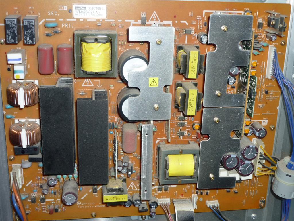

MessagePosté le: Sam 4 Fév - 14:56 (2012)    Sujet du message: Panne d' alimentation sur plasma hitachi 42pd5200 Répondre en citant
Merci pour votre réponse, le modèle de la carte est MPF 7409 L,  je vous joins la photo de la carte en question.
Je vous remercie de nouveau.
Cordialement, et bon we.
Je suis de Toulon si quelqu'un  est dans le secteur.

MessagePosté le: Sam 4 Fév - 19:06 (2012)    Sujet du message: Panne d' alimentation sur plasma hitachi 42pd5200 Répondre en citant
salut verifie les deux resistances blanche a gauche elle ont un tres bleu il y a un kit pour cette alim j'ai deja eu ce probleme sur le meme model le voici
voici je t'ai retrouver le lien
KT54
Power Supply repair kit for Plasma board manufactured by HITACHI
Board number: MPF7409
Fault symptom: DEAD
The repair kit contains the following components:
• R003
• R005
• Q201
• Q220
Before ordering the kit:
1. BEFORE FITTING THE KIT: Please remove and check IC201 daughter board for any short circuits. There are 2 smd transistors on the board that can go faulty.
2. If this board is faulty then DO NOT fit the kit as it may blow again.
3. If this boarddoes not have any faults then reflow all of the components on the daughter board and refit it to its original position. Then fit the kit.
4. Check TS04961 (opto) and both relays after fitting the repair kit if the board does not function correctly

MessagePosté le: Sam 4 Fév - 20:11 (2012)    Sujet du message: Panne d' alimentation sur plasma hitachi 42pd5200 Répondre en citant
Salut, commande les pieces chez un vendeur de composants
Resistance 5W 10ohms et les 2SK2843(N-MOSFET; 600V; 10A; 45W)
Bonne soirée.

MessagePosté le: Mer 2 Mai - 18:34 (2012)    Sujet du message: Panne d' alimentation sur plasma hitachi 42pd5200 Répondre en citant
BONSOIR  J AI EU LE MEME PROBLEME MAIS PRESQUE RESOLUE? J AI ACHETER CE KIT DE REPARATION ET LA TV S ALLUME TRES BIEN IMAGE NIKEL MAIS
J ENTEND DANS MA CARTE ALIME UN BRUIT COMME SI C ETAIT UN RELAI QUI S AMUSE A CLAQUER ALEATOIREMENT ET APARAMENT CE BRUIT VIENT
DE LA BOBINNE J AUNE L 005 QUELQUE UN A T IL UN IDEE? JE BUG COMPLER ET JE NE TROUVE RIEN SUR D AUTRE FORUM MERCI
CARTE MPF7409L

MessagePosté le: Lun 22 Oct - 17:49 (2012)    Sujet du message: Panne d' alimentation sur plasma hitachi 42pd5200 Répondre en citant
je viens mettre mon grain (jme permet Laughing )
J'ai le meme TV, jai remplacé egalement les :
• R003• R005
• Q201
• Q220
Le TV s'allume passe au vert (voyant en facade) mais rien ne se passe.
Arrow  Quelqu'un aurait une idée Question

MessagePosté le: Mar 5 Fév - 21:02 (2013)    Sujet du message: Panne d' alimentation sur plasma hitachi 42pd5200 Répondre en citant
Bonjour, je relance le post.
Je suis propriétaire d'un Hitachi PD5200 et j'ai eu aussi une panne TV. Pendant son fonctionnement, un petit clac vers le lieu où est le fusible puis plus rien.
J'ai changé le fusible, il a pété. Ensuite je suis venu me renseigner içi, et j'ai commandé le kit de répation pour mon plasma.
J'ai changé le fusible, et le kit a été soudé. Après essai, toujours rien, pas de voyant allumé.
J'essaye donc de comprendre. Je vous joins quelques photos.
Une vue d'ensemble.
L'alimentation.
Et la CM avec les fusibles.
A la base il y a 2 fusibles, j'en ai commandé 2 par prudence, et la personne qui m'a soudé ça, m'a casé les 2 mais en conservant celui du haut. Du coup j'en ai 3 présents (sur l'image, celui avec le "?" est en trop il n'y avait rien à cette emplacement auparavant). Est-ce que cela peut rendre impossible de mettre en marche la TV ? Car en plus, celui du haut avec le trait bleu est resté. Avec le trait bleu il est indiqué 10 ohm 5TA, c'est le même fusible que le 10 ohm 5W ?
