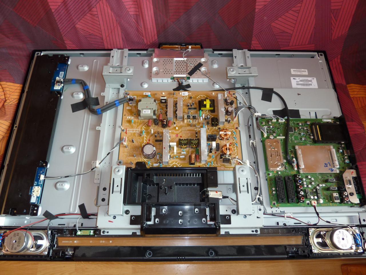

Voici mon problème:
Depuis 2 mois mon LCD Sony KDL-40W4000 de début 2009 se met en veille tout seul au bout de quelques heures d'utilisation (en faisant un bruit bizarre Neutral )
A ce moment la LED de veille clignote par séries de 13 fois, je débranche la prise secteur et la rebranche 15mn après et il redémarre.
Il est des fois plusieurs jours sans le faire. Si je l'éteins avec le bouton du dessus il clignote par séries de 2 fois.
Est-ce que ça pourrait être un symptôme de soudure sèche? ou sinon quelqu'un a t-il une idée?
J'ai enlevé le capot pour faire la photo mais pour l'instant je n'ai pas essayé de déposer les cartes, y a t-il un risque?
Je joins la photo au message.
Merci d'avance pour les réponses éventuelles.

Bonjour Danxyz,
Voila les codes erreurs:
Essaye de nous mettre une photo net de l'alim (carte centrale).

Voici la photo demandée en 5 Mpx
danxyz
MessagePosté le: Ven 3 Fév - 19:41 (2012)    Sujet du message: KDL 40W4000 (se met en veille tout seul) Répondre en citant
Re Danxyz,
Merci pour cette superbe photo.
Rien vue de bizarre sur l'alim ... bien sur il est toujours bon de vérifier les soudures.
A savoir aussi que la carte Main (tuner, péritels ...) permet de mettre l'alim en marche ou en vielle.
Plus une panne a chaud qu'a froid ?
Essaye de chauffer doucement avec un sèche cheveux différents endroits de ses cartes pour voir si le problème vient plus vite.
Pour le KDL 32W4000, je ne pense pas que l'alim soit la même mais pour la Main s'est à voir.
Attends d'autres avis.

Quelques nouvelles...
Tantôt j'ai démonté les 2 cartes et bien observé, je n'ai pas vu de soudures suspectes Sad
La panne ne se produit pas plus qu'avant: des fois plusieurs jours nickel et d'un seul coup 2 mises en veille dans la soirée Rolling Eyes ceci avec la télé allumée minimum de 20H à 2H du matin Mr. Green

MessagePosté le: Jeu 23 Fév - 19:22 (2012)    Sujet du message: KDL 40W4000 (se met en veille tout seul) Répondre en citant
Sans doute un transfo inverter qui fait du bruit et finit par mettre en sécurité le téléviseur ! Il faudrai que tu regarde bien chaque soudures sur la platine inverter, platine de gauche sous le bloc en plastique noir.

MessagePosté le: Jeu 23 Fév - 20:55 (2012)    Sujet du message: KDL 40W4000 (se met en veille tout seul) Répondre en citant
Le capot allongé noir complètement à gauche?
Justement j'ai démonté le capot et il est écrit high voltage donc j'hésite surtout que quand j'ai essayé de soulever la platine il y avait des branchements qui allaient vers le LCD et j'ai eu peur d'arracher quelque chose Sad
