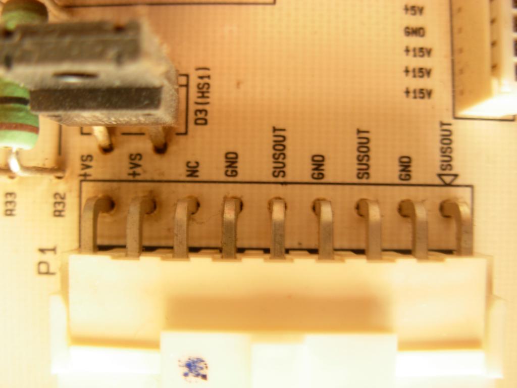

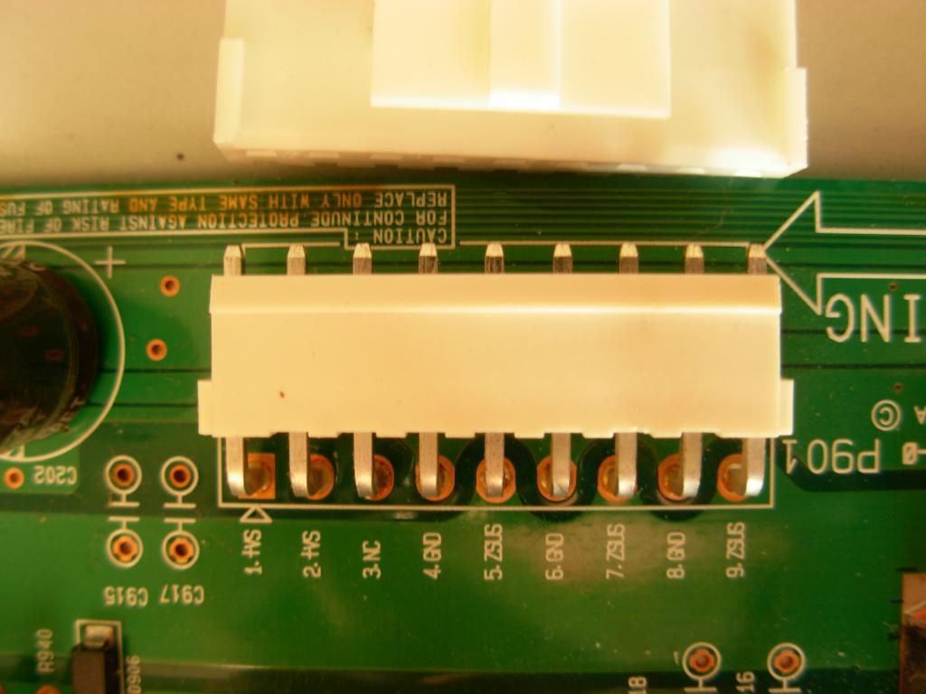

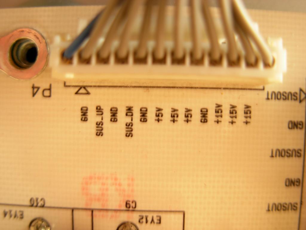

J'ai regardé les sérigraphies et je n'ai pas trouvé de 16 18V, par contre sur la zsus il y a du 15V de noté, et j'ai mesuré moi j'ai du 5v, avec le cable entre y et z débranché.....

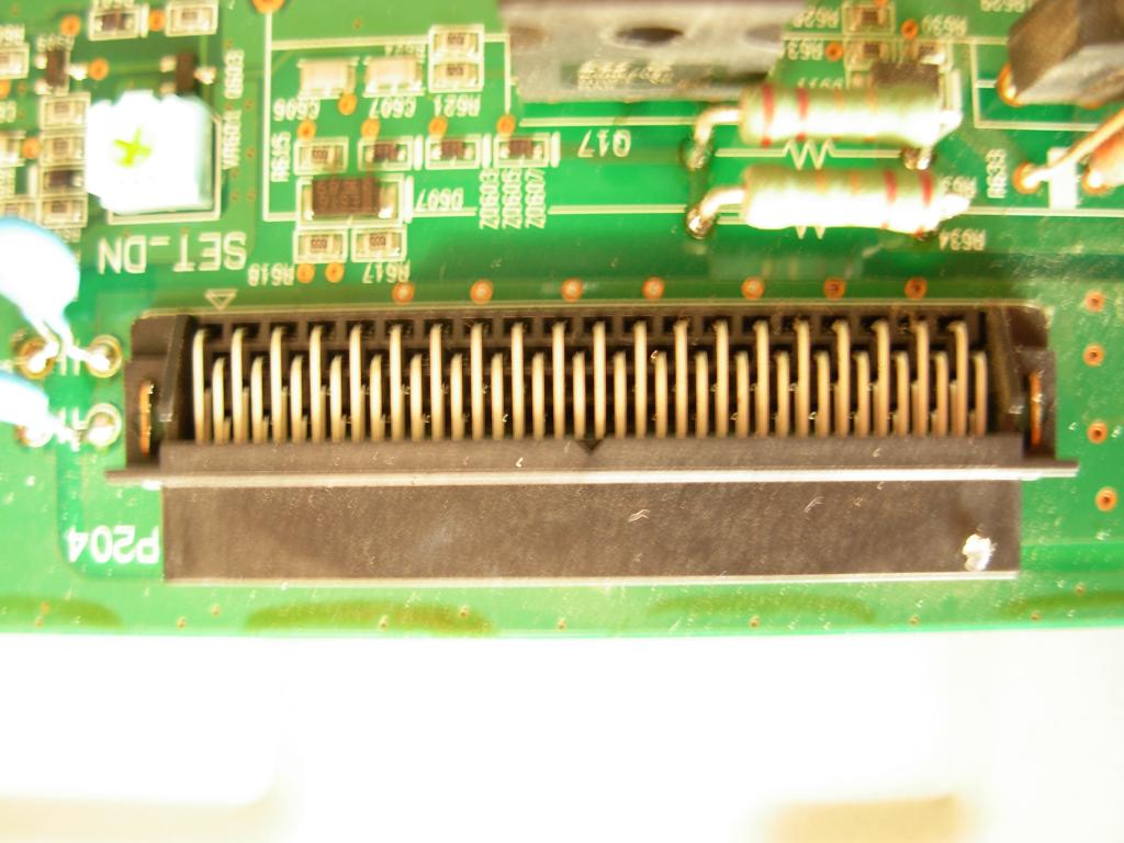

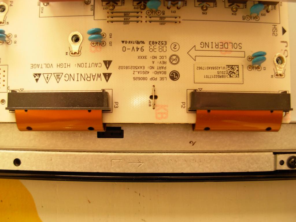

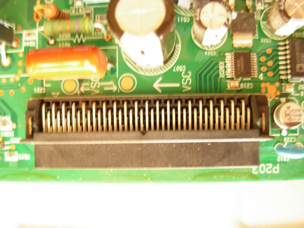

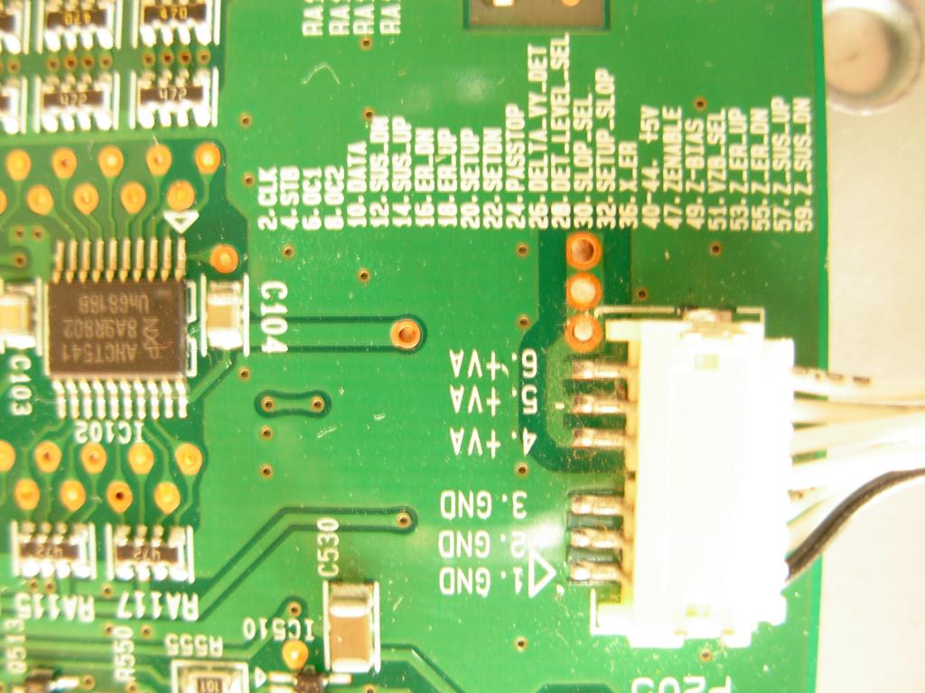

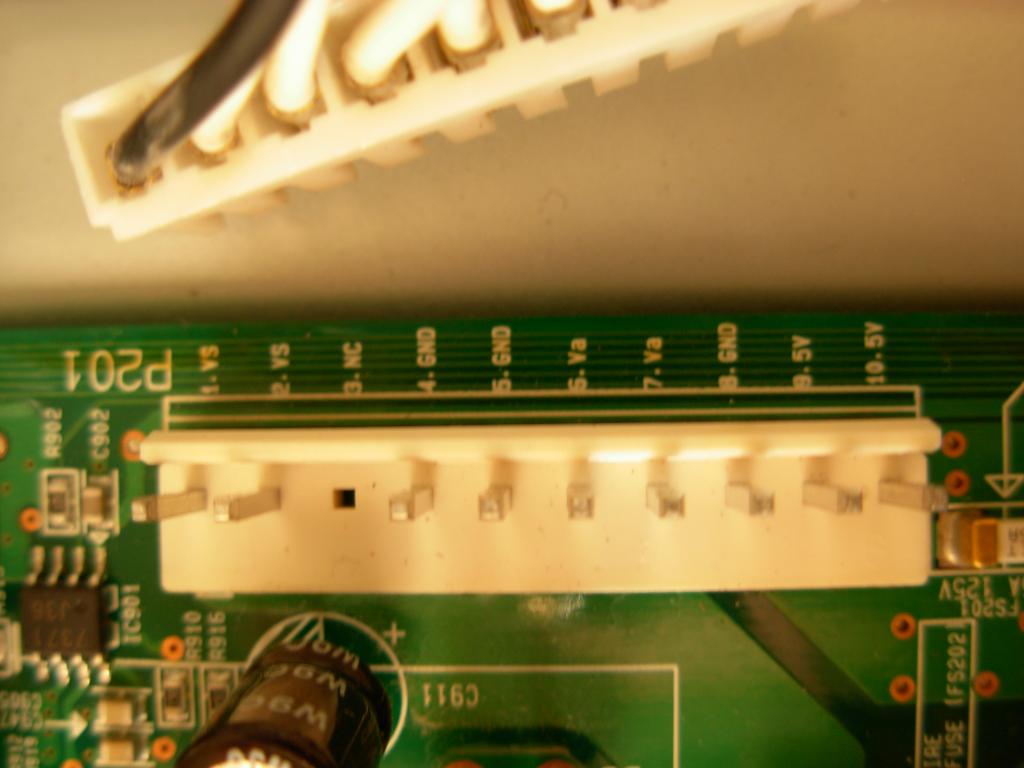

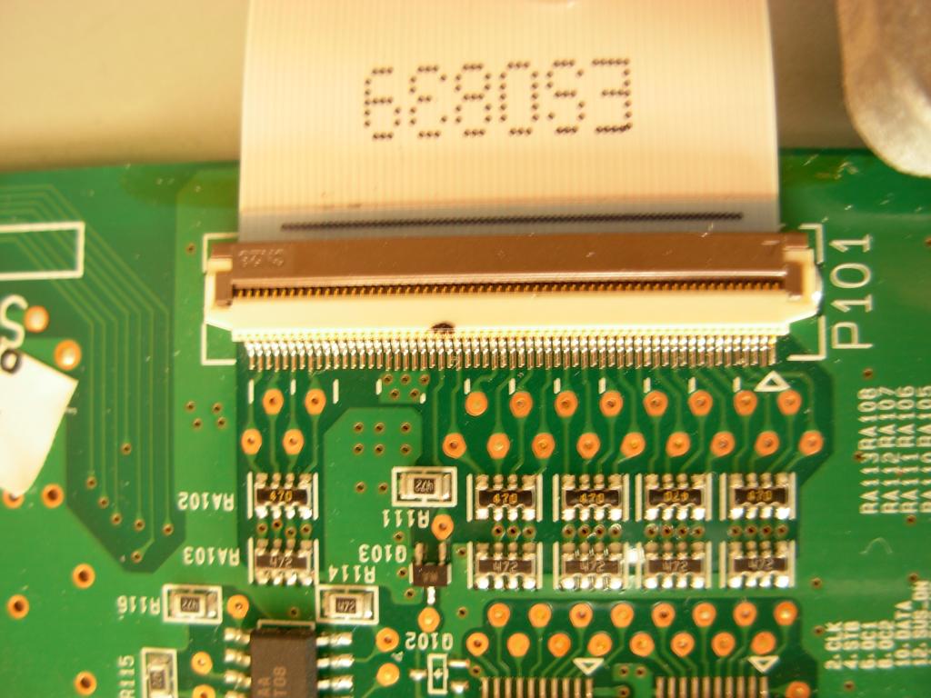

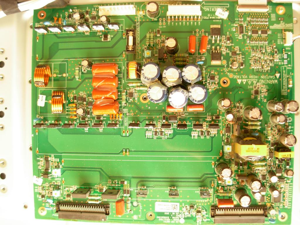

Je met des photos des connecteurs de Ysus :
Donc voici la ysus avec les radiateurs enlevés :
et les connecteurs :
ceux qui partent sur Ydrv

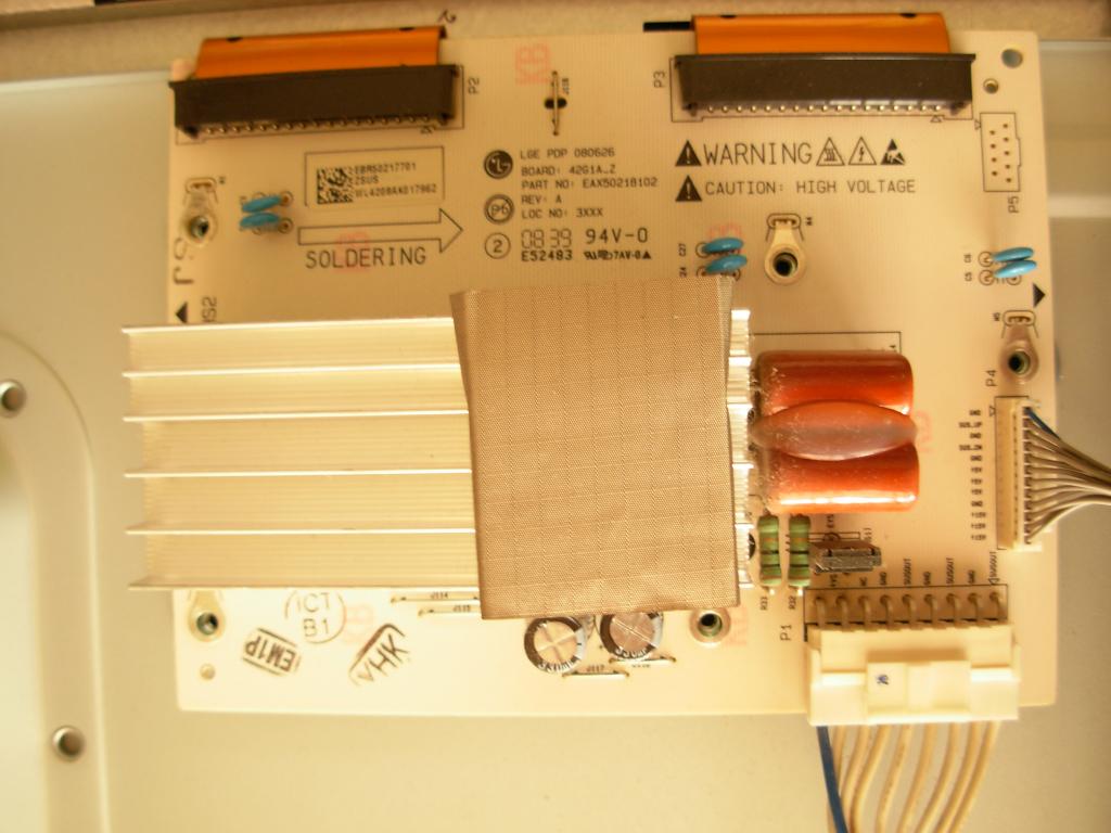

La Zsus
Les connecteurs
