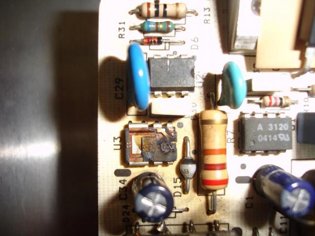

Le circuit de l'alim à découpage de la carte sur laquelle est connectée la petite carte de controle a exposé!
Je me dis, pas de probleme je vais aller voir sur la carte de l'autre plaque (l'ELEGANCE) pour identifier le circuit...

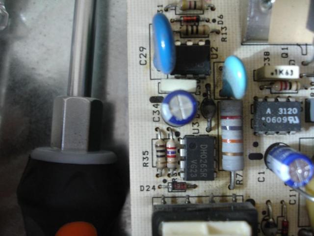

Ben pas de bol, les 2 cartes sont 2 versions un peu différentes (IND5G-CF 1B pour la Fagor et 2B pour l'autre) et re pas de bol, la seule différence c'est l'alim à découpage et son circuit!....
Donc je suis un peu coincé!
Toutes les images que je trouve sur le net, correspondent à des cartes du type de celle que j'ai sur l'ELEGANCE.
Quelqu'un qui a une version 1B pourrait-il me donner la ref du circuit?
Voici la partie hs:
Voici l'autre carte (on voit que le circuit n'est pas dans le même sens):
Merci par avance de votre aide.

MessagePosté le: Sam 21 Sep - 14:14 (2013)    Sujet du message: [Resolu] induction whirlpool AKM 983, Répondre en citant
Etape du jour....
Carte de puissance de la plaque ELEGANCE montée sur la Fagor, tout fonctionne.
Les tensions d'alim délivrées par le petit module à découpage de la carte de puissance principale sont du 13,7V et du 6,5V.
Je pense que je vais bidouiller une petite alim externe pour délivrer ces 2 tensions et faire fonctionner ma carte HS... Mr. Green
Il y a de la place dans la plaque induction pour y caser un petit bloc d'alim à coté des cartes!...
JPAT

MessagePosté le: Mer 2 Oct - 09:17 (2013)    Sujet du message: [Resolu] induction whirlpool AKM 983, Répondre en citant
Activité du WE: alimentation de la carte HS via 2 alim stabilisées externes pour générer le 13,7V et le 6,5V....
J'ai réinjecté les 2 tensions en sortie des 2 diodes de redressement au niveau du secondaire de l'alim à découpage.
La plaque fonctionne très bien! Mr. Green
Reste donc plus qu'à monter la petite alim traditionnelle pour finir le boulot.

pour la version du circuit, d'après ta photo c'est une 2B. pas vu autre chose que INDG-CF.
