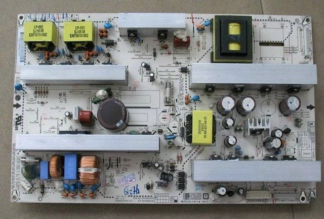

Ref de l'alim EAX40157601/17
Tout les condos ont l'air ok, comment shunter l'alim pour l'allumer sans la tele (plus pratique pour mesurer les tensions)

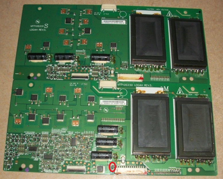

je pense aussi à l'inverter mais j'aimerai cibler laquelle des cartes (2 cartes de chaque coté)
Et puis comment shunter l'inverter pour qu'il s'allume sans la carte main?

Il y a le gros connecteur double qui va sur la carte main, un connecteur pour la carte inverter droite et un pour la carte inverter gauche, quelle inscription de quel connecteur faut t'il?

Je viens de trouver de trouver un fusible F1 hs!!
Il est indiqué 20 sur ce fusible, vu la taille je me demande la valeur, 2A?
mucho
Inscrit le: 12 Oct 2010
Messages: 206
MessagePosté le: Mar 31 Jan - 00:01 (2012)    Sujet du message: [Résolu] 42LG5500 retroeclairage ne s'allume pas Répondre en citant
J'ai soudé un fil de fusible de 2A dessus, la tv fonctionne nickel , moralité cherchons les fusible cachés!
