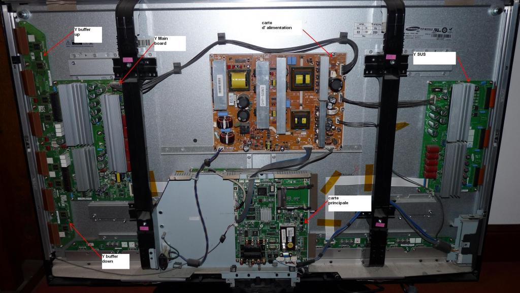

Voilà mon problème, 5 jours auparavant la TV a donné des signes de faiblesse.
L’écran est passé en noir et le LED bleu clignoté, on a été obligé de débrancher la prise pour qu’elle fonctionne (4 fois).
Un soir, il y a eu un grondement assez fort pendant 5 sec et elle est repartie jusqu'au black-out.
A partir de là, plus d’image, pour le son, il passait par le home cinéma.
Je n’ai pas fait de test sur les hauts parleurs de la TV.
Marque: SAMSUNG
Modèle: PS50 C96HD
Châssis: CA 50 C9
Dalle: 550HW-YB02
Carte d'alim: DYP50W2
                   BN44-00160A
                   Input AC100- 240V
Sur la carte, il y a deux condo de gonflés
Pour les tests:Les fusibles sont conformes
                    Vs 206.5V
                    Va 63.89V
                    Ve 95.1V pour le contrôle, j’ai pris la valeur sur la flèche rouge de la photo.
                    Vsc je n’ai pas trouvé le point de contrôle.
PS: j'ai vu pas mal de problème sur cette TV, mais étant donné que les valeurs sont conformes, je ne sais pas ou regarder.
Merci de votre aide
Eric

Comencer par remplacer les 2 condos gonflés

Oui change ses condos.
Il y a d'autres tensions sur cette carte d'alim.
Toutes les cartes étaient en service lors de ton relevé des tensions de Vs, Va, ... ?
Vérifie tout les fusibles, même les petits en vert (dernière photo).

La commande des condos est en cours.
Pour la prise de tension, les cartes étaient connectées.
Oui, je viens de voir differentes tension sur la carte d'alim.
Je ferai une vérification une fois les condos neufs remontés et j'ai vérifié tous les fusibles.
Merci de votre aide
Eric

Je viens de remplacer les condos qui étaient gonflés.
Ce qui n'a pas réparé mon problème. Sad
Il y a différentes tension sur la carte d'alim: 5V, 18V, 12V et la Ve, Va, Vs sont toujours conformes
Pour le test, les connectiques étaient branchées.
Avant d'aller plus loin, j'ai besoin de savoir de quoi je parle...
Quelqu'un peux valider les noms que j' ai mis sur les cartes sont correctes?
Merci de votre aide
loulou30

J' ai commencé a suivre le PDF, en démontant le Y buffer up, il y a la moitié de l'écran en noir et l' autre comme éteint.
Sauf que je ne sais pas l' interpréter?
J' ai voulu pousser plus loin, mais après avoir retirer la Y-main et là des traces de surchauffes.
Sinon les 4 fets de la carte Y main ne sont pas en cc
Merci de votre aide
Eric

Avez vous essayé d'envoyer un signal par la fiche hdmi en y raccordant un pc?
Pour voir si quelque chose s'affiche sur votre écran.
Vos tension sont elle toute correct? Donnez nous les valeurs...
Si vous disposez d'un capacimétre controler les autres condos de l'alim
courage et bon dépannage
MessagePosté le: Dim 29 Jan - 09:24 (2012)    Sujet du message: écran noir et LED bleu qui clignote plasma PS50 C96HD Répondre en citant
Ton module Y-buffer est HS, et avec beaucoup de chance, ton module Y-Main n'a rien......
Reste plus qu'a remplacé les modules Y-buffer.....

Alain40: Non, il n' y a aucun signal. (HDMI,péritel et composant)
             Pour les tension, elles sont stables avec les cartes connectées
             Non, je n' ai pas de capacimètre.
CC: Quand vous parlez de Y-buffer HS, les deux ou seulement la up?
       Ce qui m' embete dans l'histoire c'est le facteur chance pour la Y-main.
       Serait-il plus judicieux que je la remplacer maintenant?
Si je branche la y buffer up, la moitié de l' image supérieur est allumé en noir et pour la y buffer down, la moitié inférieur est allumé noir.
Alors les deux sont HS ou les problème vient d'autre part...?
Je dois me poser trop de questions, mais le problème est que j' ai pas le recul et encore moins les compétences!
Merci beaucoup de votre retour d'expérience.
PS: ma femme et mes enfants me mettent la pression... Mad
Eric
