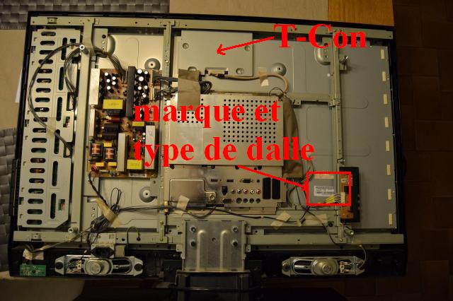

C'est pas sur que ce soit la carte mère, c'est peut être la T-Con...... le défaut est permanent ?
Il faudrait connaitre la marque et le type de dalle...

qu'est ce que la T-con ? on ça se trouve sur les photos ?
MessagePosté le: Jeu 26 Avr - 13:38 (2012)    Sujet du message: [Résolu] Problème de couleur Répondre en citant
OK pour les explications, par contre il manque la marque et le  type de dalle LCD.... met aussi ma réf de la T-Con

J'ai examiné "visuellement" le t-con, la carte mere et la carte alim, rien n'a l'air de clocher...

Déjà la marque c'est AUO, ensuite on ne voit pas la réf sur les photos T370xxxxx, donne la, j'en ai peut être une ???
Pour l'échange des modules, si la télé est plus petite la T-Con ne sera pas la même, pour la carte Main il faut voir, pourquoi pas....

C'est pas mal cette réf mais il en manque encore, T370XW02 Vx ........... désolé, mais.....
démonte le blindage de la T-Con, pour avoir aussi la réf....

Etiquette Type de dalle : T370XW02 V.5
T-con : ref en bas à droite sur le circuit imprimé:
T370XW02 V.5 CB
06A69-1A
et sur l'étiquette blanche T-con :
TS-5537T03050-78T-DE30000-01362-03
C'est good ? mais au fait ça sert a quoi tout ça ?
MessagePosté le: Jeu 26 Avr - 20:21 (2012)    Sujet du message: [Résolu] Problème de couleur Répondre en citant
C'est la réf de la T-Con, il y a tellement de modèles différents, qu'il vaut mieux connaitre la réf exacte.....
Je pense en avoir une, je te confirme demain en MP....
