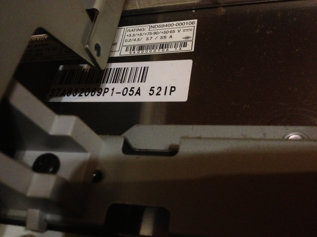

peut-être le type de dalle sur la photo ci-dessous ? :
Merci d'avance pour vos réponse....
