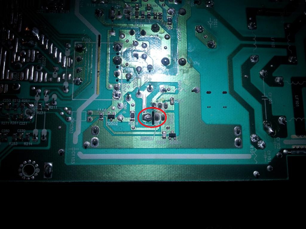

yayasimpson a écrit:
Y a un soucis sur les soudure là?

MessagePosté le: Lun 30 Jan - 18:06 (2012)    Sujet du message: Pb allumage LG 42LC2R Répondre en citant
Aux vues des mesures, je pense qu'il y a un souci Général sur la carte alim ...

MessagePosté le: Lun 30 Jan - 18:08 (2012)    Sujet du message: Pb allumage LG 42LC2R Répondre en citant
la photo montre le noir qui se trouve sur le bas, donc je pense qu'un composant a bien chauffé et a cramé

MessagePosté le: Lun 30 Jan - 18:10 (2012)    Sujet du message: Pb allumage LG 42LC2R Répondre en citant
là y a un bleme, vois pour refaire les soudures

MessagePosté le: Lun 30 Jan - 18:15 (2012)    Sujet du message: Pb allumage LG 42LC2R Répondre en citant
merci et à ton avis, ne serais pas le compo qui a ses soudures pourries qui serais à changer Rolling Eyes

MessagePosté le: Lun 30 Jan - 18:17 (2012)    Sujet du message: Pb allumage LG 42LC2R Répondre en citant
je commencerai par ressouder correctement pour voir si y a du changemement

MessagePosté le: Lun 30 Jan - 18:20 (2012)    Sujet du message: Pb allumage LG 42LC2R Répondre en citant
tes desires sont des ordres ... Embarassed j'essais cela de suite Laughing

MessagePosté le: Lun 30 Jan - 18:24 (2012)    Sujet du message: Pb allumage LG 42LC2R Répondre en citant
Lol je donne pas d'ordre mais moi jsuis du genre sans patience! et à mon avis ca c'est pas d'origine!
D'autant plus que ca corresponds au pattes d'un transistor..

MessagePosté le: Lun 30 Jan - 18:36 (2012)    Sujet du message: Pb allumage LG 42LC2R Répondre en citant
Les soudures sont reprises elles brillent maintenant ... ;-)

MessagePosté le: Lun 30 Jan - 18:37 (2012)    Sujet du message: Pb allumage LG 42LC2R Répondre en citant
oui mais controle que les pistes sont toujours ok egalement

MessagePosté le: Lun 30 Jan - 18:46 (2012)    Sujet du message: Pb allumage LG 42LC2R Répondre en citant
Oui elles sont bonnes autour de la c'est juste le depot de noir suie autour de ce transistor qui ne m'inspire pas confiance. C'est un str wg251 6413A un 6 pattes

MessagePosté le: Lun 30 Jan - 18:51 (2012)    Sujet du message: Pb allumage LG 42LC2R Répondre en citant
J'aurai cru une soudure seche donc on continue de chercher!

MessagePosté le: Mar 31 Jan - 15:01 (2012)    Sujet du message: Pb allumage LG 42LC2R Répondre en citant
a ton avis je peux, peut etre changer ce composant ??? cela peut venir de celui la ? il a fait noircir la plaque d'epoxy et la soudure n’était pas nickel comme un coup de chaleur ??
