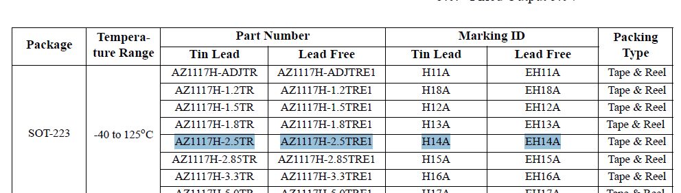

non, il est en recherche, le AZ peut être remplacé par un LM117??

Non, le LM117 est un régulateur de tension variable, il est programmé par un pont de résistance.. Ce n'est pas la meme chose.
Par contre un AZ1117-2.5 ou LM1117-2.5 c'est la meme chose. à part le courant max, c'est peut-etre la le probleme. un AZ supporte 1.35A alors qu'un LM ne supporte que 0.8 A. Mais je ne pense pas que les RAM consomment autant. a voir ......
Attention au LM 1117 aussi, il y a plein de version. nous il nous faut un LM1117-2.5
IC 902 est un régulateur 2.5V. C'est lui qui alimente les mémoires DDR à partir du 5V. Sur ma télé ce 2.5V est légèrement bruité ( 50 mV Crete Crete de bruit )

bsr, j'ai commandé un équivalent du AZ1117H-2.5TR, le NCP1117ST25T3G et je ferais l'éssai dans la foulée.
