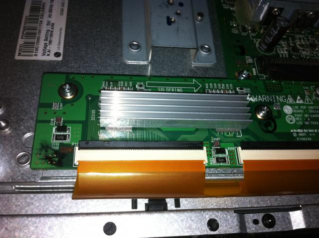

En débranchant le drivers du haut , Vsc et Vy re-apparaissent, et 'image s’éclaire sur la moitié basse de l’écran.
J'ai mesuré, j'ai un CC sur la carte du haut. Par contre aucun pavé ( 3407F)  ne semble avoir chauffé, mais je doit en avoir un ou plusieurs en defaut . Je mesure 60 ohms, sur l'alimentation. J'ai retiré les radiateur , rien vu pour l'instant......

En effet, j'avais bien un 3407F en CC. Dessoudage , plus de CC. Mais le PCB a souffert lors du dessoudage. J'ai 4 plage d'acceuil du CMS qui ont sauté. Je verrais ca plus tard.....
J'ai rebranché comme çà , 1 pavé en moins.

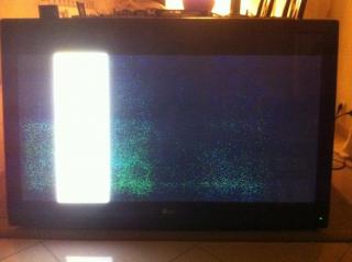

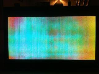

En attendant , j'ai un autre problème, j'ai bien l’éclairage du plasma, mais l'image correspond à rien. soit une bande verticale blanche , ou un écran noir avec quelques point de couleur.
Ci-joint image sans brancher l'antenne.
La bande blanche se deplace toutes les 1 a 2 secondes.....

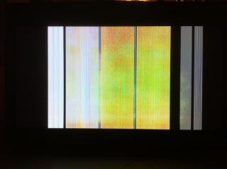

Je vois que j'ai le meme probleme que marine, wilou et guizmot : http://teleservice.xooit.fr/t6908-LG-50PC1D.htm.
Mais j'arrive pas à comprendre comment une panne sur les Y buffer peut provoquer ce genre de panne ?
Les Y buffers attaquent la dalle dans l'horizontale. Là, la bande est verticale  Shocked .
Avec un Chip de moins sur ma carte buffer Y du haut, j'ai une bande horizontale , qui n'est pas alimenté. La c'est compréhensif.
Mais l'apparition d'une bande verticale et qui se déplace en plus, je comprend pas trop. Faut peut-etre que je lise un cours sur les plasma.....
Est-ce que avec une seule carte buffer sur les 2 , l'image est correcte mais coupé en 2 ??
Ou est-ce qu'il y a un retour du bon fonctionnement de tous les chips des cartes buffers, pour que l'image soit bonne ?? ( pour l'instant j'ai un chips en moins )

MessagePosté le: Jeu 19 Jan - 09:50 (2012)    Sujet du message: [Résolu] LG 50PG1000 son ok, plus d'image Répondre en citant
Commencez par changer les six condos de la pemmiére photo
et nous aviserons
