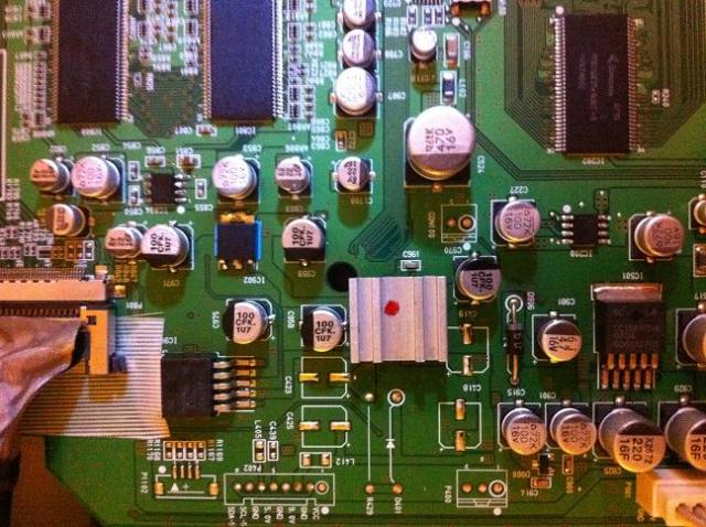

Salut CC,
Je ne suis pas remonté aussi haut avec le remplacement des capas.
Finalement je ne pense pas que IC902 soit en défaut.
Je dirais uniquement les capas, soit C970 ou C975. Le les ai changé en même temps.
Mais c'est vrai que s'aventurer dans le dépannage sans un minimum de matériel, c'est un challenge  Exclamation
Je la laisse tourner toute la journée, je vous tiens au courant ..........

Bon ca a l'air de fonctionner, ca a tenu toute la journée sans coupure !!!!!
Mais je reste méfiant ....... avant de crier victoire.
Donc le problème vient encore des condensateurs.
MEME SI ILS NE SONT PAS GONFLéS, ILS PEUVENT ETRE HS
également confirmé sur des alimentations !!!!
Le dépannage au sèche cheveux et à la bombe de froid, il y a mieux en electronique !

GREGOBAC a écrit:
Quelques mesures au scope ......
Je mesure plus de 400mV de bruit à la sortie du regulateur 3.3V IC901. Et avec la diode D903 ce bruit peut retourner sur le 5Vstd et contaminé tout le monde....
J'ai changé C970 ( 100µf en sortie de IC901 ) ---->  plus du tout de bruit.
Pendant que j'y étais j'ai aussi changé  C958, C975,
Pour l'instant , ca tient   Laughing
Il faut faire quoi de spécial pour mesurer ce que tu appelles du bruit avec un oscilloscope? Et comment identifier qu'il s'agit de bruit sur l'écran de l'oscillo?

Ce que l'on appelle le bruit sur les alimentations en électronique, c'est la composante alternative qui se superpose au signal continu.
Il s'agit des parasites... Ce bruit provient d'un mauvais filtrage.
Un bruit raisonnable se situe entre 10 et 50 mV sur les tensions continue de 5V.
Au scope, c'est très facile à reconnaître.
Au lieu d'avoir un trait tout fin, on a une bande épaisse .... Apres , il faut jouer avec le calibre pour "zoomer" et mesurer ce bruit.
