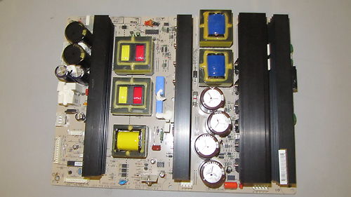

MessagePosté le: Mer 27 Juin - 08:06 (2012)    Sujet du message: changer les condos et photo alimentation Répondre en citant
je vais tenter de changer les condos car c'est un probleme thermique, en hiver 7 fois on:off en été 1 ou 2
un bon site pour changer les condos?
lesquels changer? les 4 gros au centre,les deux petits a gauche et les 2 gros noirs en haut

la photo provient d'un site de vente de carte, mais c'est le bon modele

salut, c'était simplement un probleme de condos gonfles que j'ai changé et depuis ça marche impec. sur ce modele y'a une alimentation primaire et une secondaire. sur la carte plus grosse en photo j'ai changé le plus petit condo , et sur la carte plus petite j'ai changé 6 condos 3300uf qui fuyaient et été gonflés et voila!
lorsque je les chauffaient au sechecheveux le plasma il demarrait mieux, c'etait un signe! mais vu que j'arrivait toujours a l'allumer quite a appuyer plusieurs fois sur la telecommande, j'ai fais trainer les choses jusqu'a maintenant.
