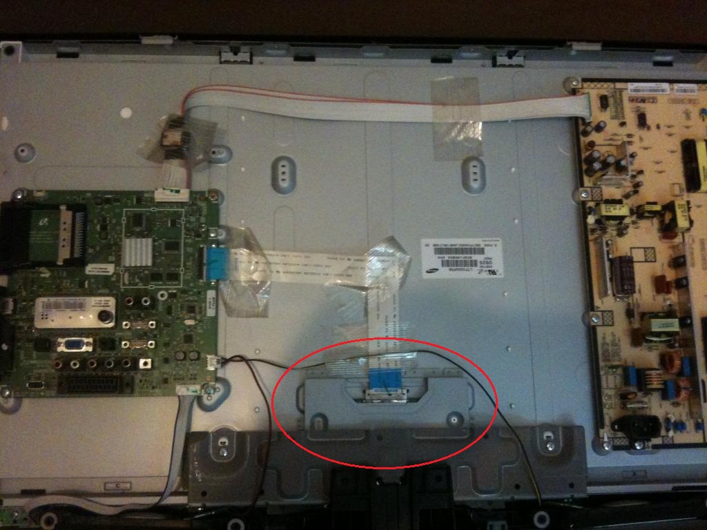

des photos de la télé sont ici :
Merci et bonne journée
Fred

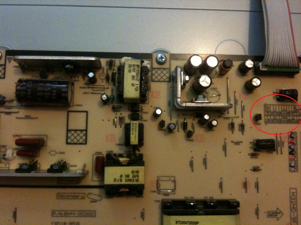

regarde déjà quel tensions tu as sur les differents connecteurs qui sorte de ton alim
les tensions doivent étre indiquée dessus...

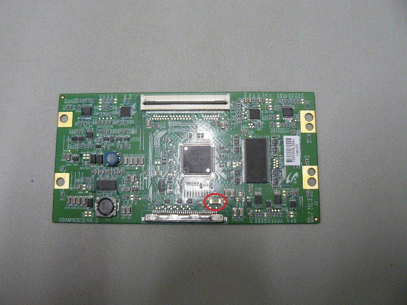

Poste une photo de la platine de matricage, elle doit se trouver en haut, suis la nappe de la platine de gestion, peut etre un fusible sur celle ci

MessagePosté le: Ven 6 Jan - 21:33 (2012)    Sujet du message: PROBLEME IMAGE TV SAMSUNG LE32B450 Répondre en citant
c'est la meme que la tienne, test le fusible entouré en rouge.

Il y a plusieur tensions, elles sont marqué sur la platine là:
pour la matricage elle est là:

MessagePosté le: Ven 6 Jan - 21:59 (2012)    Sujet du message: PROBLEME IMAGE TV SAMSUNG LE32B450 Répondre en citant
je vois pas trop où peux se trouver la platine telle que décrite sur l'image Shocked
