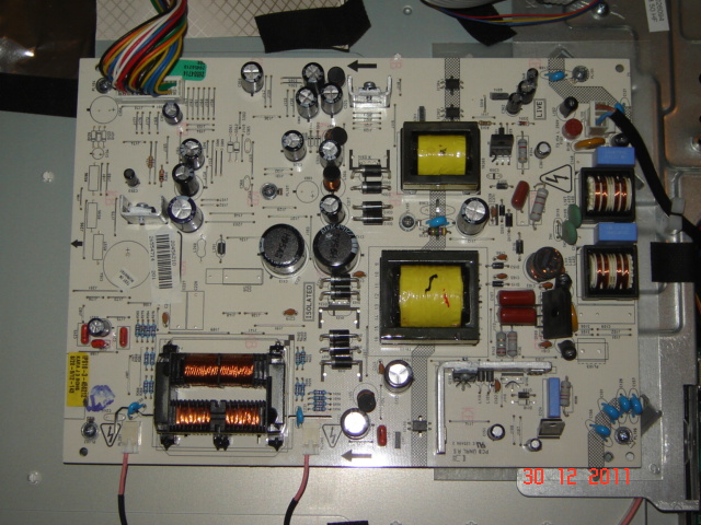

est ce que tu peut nous faire une photo de l'alimentation
stefz
Inscrit le: 30 Déc 2011
MessagePosté le: Ven 30 Déc - 10:52 (2011)    Sujet du message: problème mise en marche tc3210tn847 Répondre en citant
Salut, v'la cette photos, je pense que c'est la bonne :
A+ stefz
A+ Stefz
