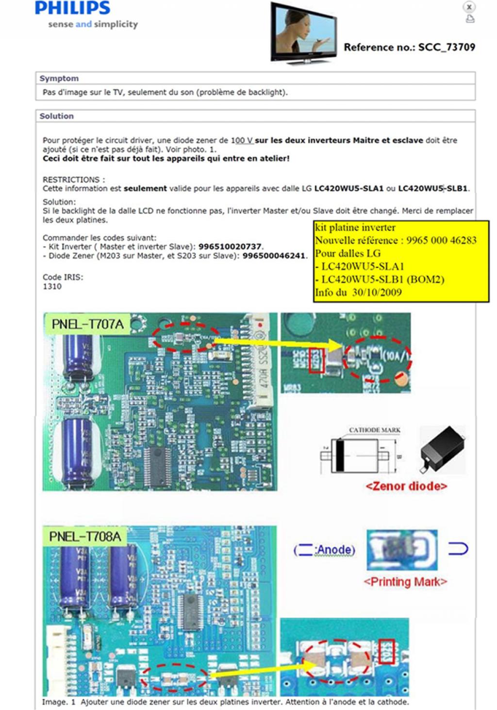

Bonjour, il y a de grandes chances que ca soit tes kits inverter. Si tu as une dalle LG de montée dessus comme LC420WU5-SLA1 il y a une info technique

comme j'ai trouver un kit inverter origine rev1.3 neuf et super pas cher , j'ai remplacer le kit inverter , la tv refonctionne super bien
