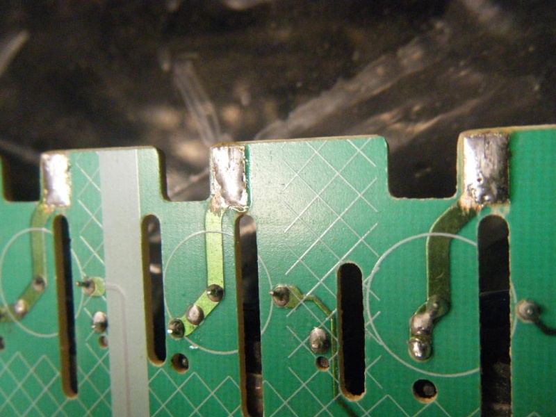

Salut
le probleme je viens de le voir de suite sur la photo:
Votre inverter
regardez tout en haut à droite il est brulé!!!! au niveau du 1er socket
ya un lien que j'ai déja abordé ici:
http://teleservice.xooit.fr/t6985-Panne-sur-42DH77E.htm
Ne cherchez pas, votre alimentation n'a rien

MessagePosté le: Jeu 22 Déc - 11:54 (2011)    Sujet du message: télé sharp reste en veille Répondre en citant
Je vois que c'est pas le seul à etre endomagé
regarde bien les surfaces en contact de l'inverter on y voit d'autres points
commence déja par toute les étamer
Pour la valeure bizare c'est que le contact devient résistif à cause du charbon qui s'y est crée
normalement c'est zero.
Pour le code erreur c'est la mainboard qui est en sécurité

et bien c'est ds l'ordre de l'algorithme du télé:
il se lance, allume les néons, mais il se peux qu'il y ai un autre défaut, (dautre sockets endomagé) c'est pour cela qu'il se remet en sécurité
 Vous l'avez vous meme contaté:
la résistance étant supérieur à 0 entre le socket et le transfo, est automatiquement interprété comme un probleme
car le courant à chuté,
et à mon avis il n'y en a pas qu'un

MessagePosté le: Jeu 22 Déc - 13:41 (2011)    Sujet du message: télé sharp reste en veille Répondre en citant
oui mais il y a aussi les contacts de l'inverter qui sont usés , noicis, le courant passe mal

Je crois que j'ai oublier de raconter comment c'est fini cette histoire ^^
Grace a Nippon, j'ai pu réparé ma télé.
J'ai du changer l'intégralité de mes socket par des neuf avec les nouvelles normes (le contact se fait mieux avec les nouveaux)
J'ai également étamé tout les contact de l'inverter. Toujours dans le but d'amélioré le contact puisque c'est a cause d'un mauvais contact que sa a cramé)
Au démarrage de la télé, si un message d’erreur apparaît, ont le supprime grâce a la télécommande spéciale (uniquement pour les pro)
Depuis je n'ai eu aucun soucis avec cette télé, elle fonctionnement comme au premier jours :-)
Je remercie encore Nippon sans qui je n'aurai pas pu réparé cette télé
