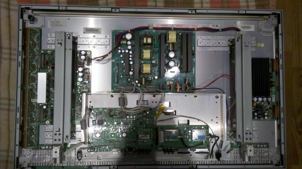

1/ Au début, avec un fusible grillé, lors du branchement, la led rouge s'allume, avec la télécommande nous passons de veille à allumé, la led passe au vert, mais il n'y a aucune image à l'écran.

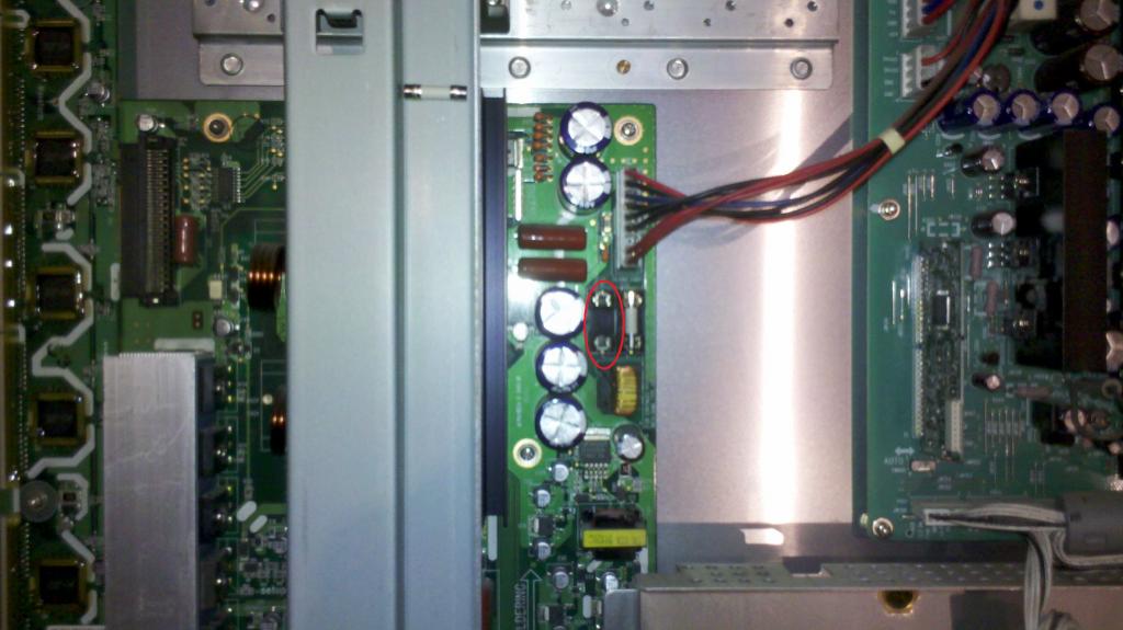

Lors du test des fusibles, j'ai trouvé un fusible HS, celui manquant entouré en rouge sur la photo.
J'ai remplacé le fusible, les nouveaux symptômes sont les suivants :
2/ Lors du branchement, la led passe du rouge au vert toute seule après quelques secondes et ensuite elle reste bloquée sur le vert, après un déclenchement d'un relai, sans doute une sécurité. Je n'ai toujours pas d'image à l'écran.

Photo du châssis
Photo du fusible grillé

Ton module YSUS est en panne, certainement IPM HS, un grand classique sur cette dalle.
Je peux te fournir ce module si tu es interressé, voir en MP pour les modalités.

C'est bien cette carte là ? :
http://cgi.ebay.fr/YSUS-Boards-6871QYH053B-and-6870QYH005B-Repair-Kit-/1604…
J'ai regardé la référence, j'ai  :
YSUS 6871QYH053B
MessagePosté le: Mer 21 Déc - 19:01 (2011)    Sujet du message: Plasma Hypson HY4200HD reste en veille et fusible grillé Répondre en citant
Oui le module YSUS c'est bien celui, celui de ta photo ou le fusible a calqué a cause de l'IPM
Le lien que tu donne, c'est pour un kit de reparation du module, et non le module complet.... pour un module complet
regarde içi http://cgi.ebay.fr/LG-42PC1DA-42PX5D-YSUS-6871QYH053A-6871QYH053B-6871QYH95…
PS: MP envoyé
