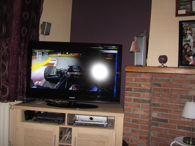

Avant tout Bonjour a tous.
j'ai une TV samsung le 46a552 No de série ALV63SRQ300077P VERSION AA01.
Au moment ou je l'allume le cote gauche devient Noir et bouge avec des lignes, pendant plusieurs minutes et puis il commence
 a redevenir stable )Un petit peut a la fois.j'usqua qu'il devient chaud.+- 1h de temps et après c'est OK stable Normal.je vais essaye de mettre une photo!
 car la TV a était 2 fois pour réparer mais rien n'as changer.ils ont changer l'alimentation.
Merci bien de votre aide,

Ca m'a tout l'air d'être un problème de dalle ......

Un grand merci a vous, je joint une photo du probleme que je rencontre avec. encore Merci

oui le probleme viens bien de la dalle
apres il faut savoir si la dalle est mal piloté ou mal alimenté
alors dans un premier temps je verrifiré quand meme si les condos ne sont pas gonflé si c'est le cas remplacé les ( ps : ne pas insisté a faire tourné le tv ainsi surtout si il y a des condo hs au risque de faire plus de degat )
apres remplacement si le defaut est identique alors je confirme dalle HS
si les condos ne sont pas gonflé je confirme aussi dalle HS

Bonjour, voila j'ai ouvert moi même la télévision, et j'ai regarder si les condos ne sont pas gonfles , ils sont pas gonfles l 'alimentation a était changer y a pas longtemps, donc j'ai appuyer sur tous les composants
et puis j'ai essaie, il as eu juste un ligne verticale comme un flash coté opposer a l’ancien problème.donc coté droit, le2ieme jour il fait du coté gauche, mais moins qu'avant.donc je dois me préparer pour acheter un autre Mais quel marque. il avoir de la chance? [Je vous souhaite une bonne Année 2012.

pourrais tu expliquer ton problème exactement...si tu veux étre sur que le problème viens du rétroeclairage
il faut que tu eclaire ta zone noire avec une lampe torche et si tu vois une image alors tu peux mettre en
cause ton rétro eclairage...sinon cela viens soit de ta carte T-CON ou de ta dalle directement (et dans
ce cas tu ne peux rien faire hormis changer la dalle).

Bonjours
voila ton problème retire t-con de sa place et tu vérifier les condensateurs en plus tu vérifier cable lvds

Bonjour a tous, et bien j'ai fait appel a un technicien tv, il as regarder sans rien faire, il m'as dit que c'est la dalle. Alors j'ai acheter un autre.
