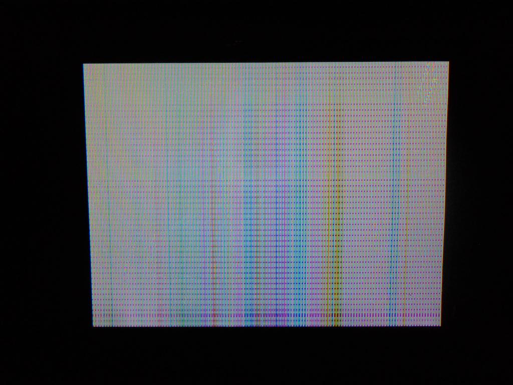

Bonjour à vous tous
Je vous écris ce mail pour demander une panne sur une ds lite.
Voila lorsque j'allume ma console ds fonctionne parfaitement.
Mais voila au démarrage elle s'allume mais l'écran supérieur s'allume blanc avec des pointiller au de couleur.
Lors que le jeux fonctionne.
Ecran n'est pas casser pas de fissure il est bon.
Je voulais savoir si ce n'est pas fiche qui alimente l'écran qui serrais déconnecter ou mis de travers.
Car je ne voudrais pas acheter un écran pour rien.
Une photo vous diras le détails.
Merci à vous. De votre aide
CDT johan

MessagePosté le: Mar 27 Déc - 22:54 (2011)    Sujet du message: Ecran du haut BLANC sur ds lite Répondre en citant
la console est peut être tombée et la nappe de l'écran n'est plus enfoncée correctement dans  son clips il faut démonter 50% de chance
ou la nappe de l'écran est hs il faut remplacer l'écran 90% de chance

MessagePosté le: Ven 13 Jan - 16:56 (2012)    Sujet du message: Ecran du haut BLANC sur ds lite Répondre en citant
Pour compléter, l'ecran blanc supérieur est caractéristique de la nappe abîmee au niveau de la charnière
Le pb, c'est qu'on est obligé de changer tout l'écran quand elle est cassée
Ce qui est aussi délicat, c'est aussi de recasser la nappe en la passant dans la charnière
Ça met arriver, j'avais la haine de racheter à nouveau un écran entier
Donc prendre beaucoup de précaution pendant cette manip à realiser sans forcer

Il faut surtout faire attention de ne pas couper la nappe lorsqu'il faut la refaire passer dans la charnière métallique.

Le plus dur dans le remplacement de ces écrans hauts c'est le passage de la nappe dans son logement, qui passe du coté opposé de la charnière et qui implique de bien enrouler la nappe. C'est le plus délicat.

Oi il faut d'abord passer la nappe dans la charnière en l'enroulant, puis passer ensuite les câbles micro et wifi.
Pour démonter la ds lite, il faux un tournevis de précision cruciformrme ainsi qu'un "tri-wing".

ebay france pour la rapidité 15 € ecran plus tournevis et schéma/video démontage
bon par contre pour l'avoir fait je confirme ce qui a été dis avant, une bouteille de coca cola pour se réhydrater, de la patience, et encore de la patience pars que sinon c'est foutu fragile c'est bestiole ! et ne pas jeter l'ecran du haut il peux toujours servir !
