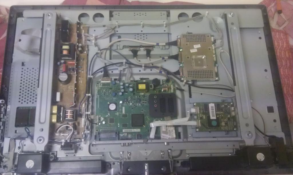

vincent666
Inscrit le: 07 Oct 2009
Messages: 422
Localisation: France
MessagePosté le: Sam 24 Mar - 12:00 (2012)    Sujet du message: Pas d'image 37PFL9642D mais son OK Répondre en citant
salut,
je pense que tu as du te tromper de carte...si tu as du retroeclairage, du son et pas d'image
soit c'est la carte Tcon, soit le cable, soit al dalle elle même.
il faut vérifié déjà que tu recoive bien le courant a ta carte, ce courant passe par un fusible
qui claque si la tension (je pense) monte trop haut...
Il faut que tu démonte pour avoir accé a ta carte Tcon la protection métallique.
regarde la photo ci dessous je t'ai indiqué les différentes cartes.
bon courage,
Vincent
