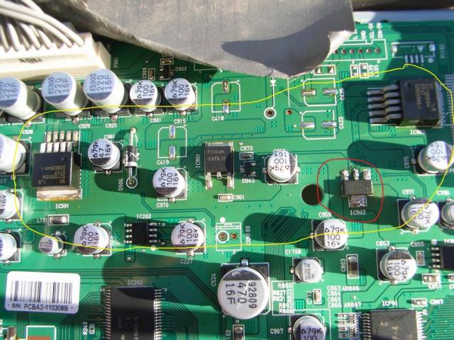

 suite à la panne de mon TV LG je recherche ce composant qui est en cause ,j'ai cherché sur le net mais je ne trouve pas ,si une âme charitable peut m'aider

Pour le AZ1117 rien trouvé omis des commandes de très grandes quantités.
Par contre dans la même famille en trouve le LM1117 ou LD1117 (même brochages).
http://www.electronique-diffusion.fr/product_info.php?products_id=48861
http://www.allelectronique.fr/produits.php?produit_ref=CI-LD1117S25-SMD
http://fr.farnell.com/national-semiconductor/lm1117mp-2-5-nopb/ic-reg-ldo-2…
J'espère que cela va t-aider.

J'ai exactement le meme problème que toi sur un 42LY95 ( même chassis ) .
J'ai identifié la même zone que toi sensible au froid.  http://teleservice.xooit.fr/t9216-Pb-inverter-LCD-LG-42LY95-ZA.htm
Et ke pense que  lolo à le meme probleme que nous : http://teleservice.xooit.fr/t9289-TV-LCD-32LC46-qui-coupe-au-bout-de-15-20-minutes.htm
J'ai fait une mesure au scope des signaux d'alim , 5V, 2.5V DDR et Vref : 1.25V. Ils sont pas mal bruités.
Mais je ne sais pas encore si le problème vient des capas de filtrage ou des regulateur IC902 ou suiveur DDR IC804 ??
Le dépannage au sèche cheveux et à la bombe de froid, il y a mieux en electronique !

Par contre , tu peux debranché la petite nappe sur la carte LVDS qui vient de l'alim. C'est elle qui te fait couper les inverter quand la carte LVDS voit un defaut.
Ta télé ne se coupera plus, mais l'image va se brouiller à peut pret comme "canal + en analogique".
Et reviendra normal en refroidissement les composants de la zone. Du moins c'est ce que j'ai constaté sur la mienne

je cherche désespérément ou me procurer le composant ic 902 visible sur la photo régulateur ref  eh14a  716n83 car en ce qui me concerne il semble ètre la cause de mon problème,quand l'image disparaît je coupe l'alim je refroidit ce composant je rallume la tv et ça repart pour 4 minutes si je ne refroidit pas il faut attendre beaucoup plus logtemps,ont m'avait indiqué que ce régulateur était un 2,5 v 1a j'en ai donc acheté en chine sur ebay avec des caractéristiques identiques et cela ne fonctionne pas ,le rétroéclairage marche mais je n'ai pas d'image
MessagePosté le: Dim 15 Jan - 18:52 (2012)    Sujet du message: panne TV LG 42LF66 Répondre en citant
Alors voila ton EH14A :
Tu as mis quoi a la place ?
Tu as effectuer des mesures ?
Tiens nous informé.

Moi, j'en ai trouvé chez radiospares, mais je ne pense pas que le probleme vienne de la !
Peux-tu faire une mesure de bruit sur la capa C970. moi j'avais plus de 400mV de bruit AC sur une tension DC de 3.3 V !!!
