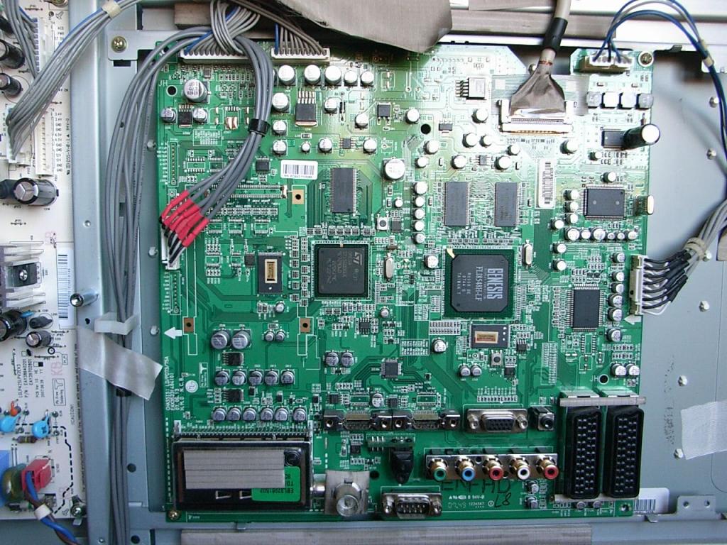

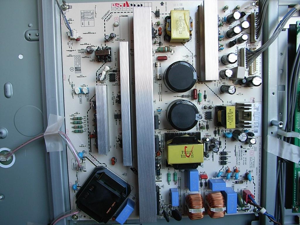

concernant le son,il est présent comme l'image pendant 6 minutes et de manière aléatoire il se coupe en mème temps que l'image ou il continu sans l'image et la qualité est normale sans grésillement,pour les 2 capa  à mesurer peux tu me préciser ou elles se trouvent et sur quelle image

Ce sont les deux condo. dans le primaire ils doivent etre dans la deuxieme photo juste eu dessu d'un transpho jaune.( ils sont enorme tu peut pas les rater) Mesure les en tension continue au fait!

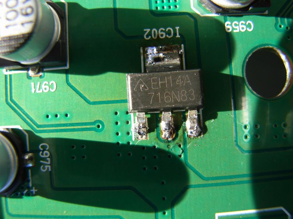

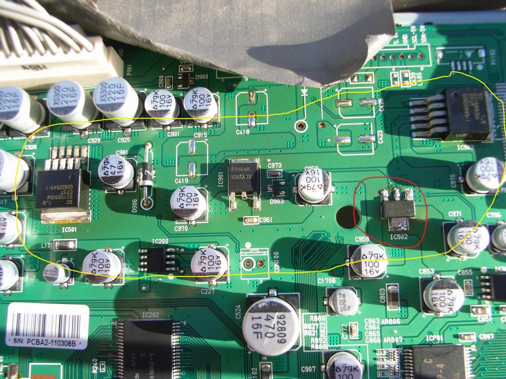

je reviens avec un peu de retard ,je viens donc de tester les tensions elles semblent normales,par contre en regardant la platine SSB j'ai constaté que la zone entourée de jaune sur la photo jointe avait légèrement chauffé aussi j'ai testé avec une bombe givrante cette zone et en affinant un composant semble être en cause ,c'est celui entouré de rouge,je crois que c'est un régulateur j'ai tenté de le ressouder cela n'a rien changé,c'est le seul après plusieurs essais qui réagi au froid ,en le givrant toute les minutes le problème disparaît ,le TV reste donc dans ce cas allumé ,je voulais donc savoir si il s'agit bien d'un régulateur et ou puis je le trouver car en cherchant sur le net avec les caractéristiques inscrites dessus je n'ai rien trouvé pour l'instant,voir les 2 photos ci jointes

Bonsoir Hatilea,
Oui il s'agit bien d'un régulateur (2,5V).
Voila le datasheet de la bête : http://www.abcelectronique.com/composants/details_composant.php?id=2790522&…
Courage et bon dépannage.
MessagePosté le: Sam 24 Déc - 11:12 (2011)    Sujet du message: panne TV LG 42LF66 Répondre en citant
salut on dirait surtout qu'il a ete deja dessoudé ou ressoudé ..... mais c'est pas du travaille tres propres
