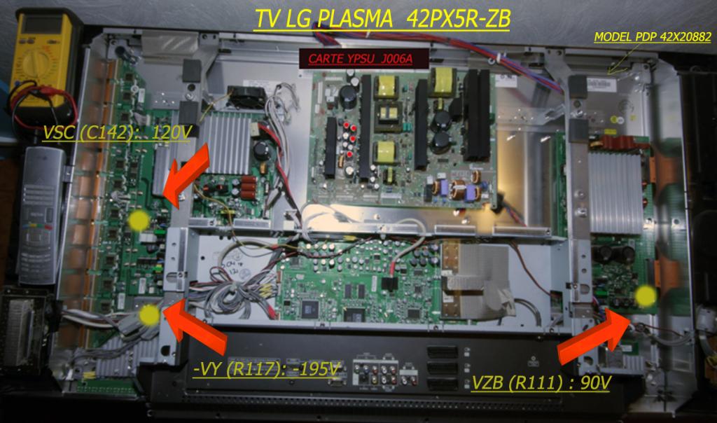

En rouge, les 4 condensateurs qui ont ete changés
voici l'image des platines de la tv

Résultat des courses
A) -Vy (resistance R117)  j'ai trouvé 195V au lieu de -195  Very Happy
B) Vsc (condo C142) j'ai trouvé 120.4V  au lieu de 120V  Smile
C) Vzb (resistance R111) j'ai trouvé 89.5V au lieu de 90V  Smile
D) Vsetup, je n'arrive pas à trouver !!! Rolling Eyes
Image qui représente l'emplacement des composants (cela peut servir à d'autres ayant la même TV)
