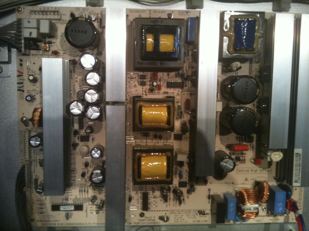

Peux tu me dire quelle est la réf du CI entouré de vert sur la photo ???

Bonjour CC
Alors tant bien que mal, car c'est écrit vraiment petit;
ref CI: Lb 598
         GKb370YV
         VbGK CHN
MessagePosté le: Mer 14 Déc - 21:04 (2011)    Sujet du message: [Résolu] lg 42PC55 problème d'alim? Répondre en citant
Le CI est un L6598, c'est lui qui commande le decoupage de la tension VS, maintenant sans oscillo ça va etre dur d'aller plus loin.
