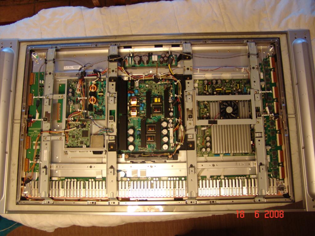

Default chez sony ke50mr1 plasma la quelle est votre diagnostique de panne voir la video poste
http://www.wideo.fr/video/iLyROoafY3Bx.html
video image de problem chez sony ke-50mr1. Sur la photo le default de image est cote gauche

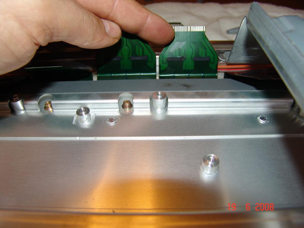

est til posible de changer set ,,nape,, une micro proceseur est crame
miko34
Inscrit le: 07 Mar 2008
Messages: 461
Localisation: casablanca
MessagePosté le: Jeu 19 Juin - 18:52 (2008)    Sujet du message: Problem de image Sony ke-50mr1 plasma Répondre en citant
bonjour! oui il sont changeable c'est un buffer il cause des defauts de lignes verticales

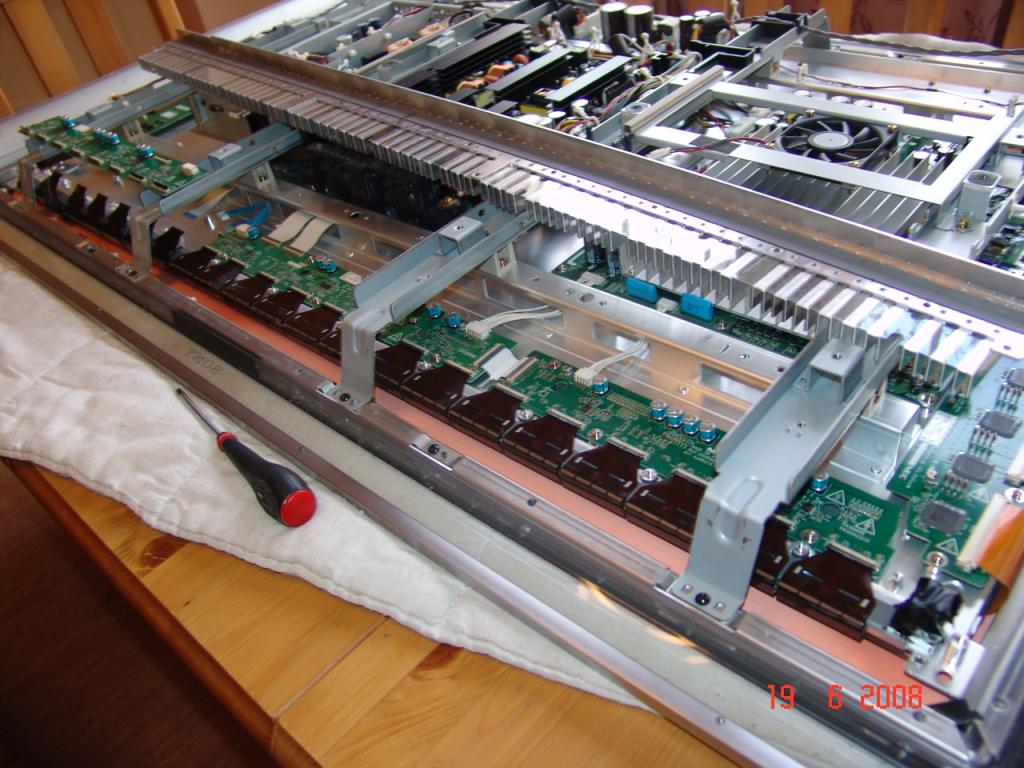

Miko34 interchangeable peut etre mais colles en tout cas connaissez vous le type de colle que l'on peut utiliser et je n'ai pas encore enleve la dalle pour voir l'autre cote . pour l'instant cela me parrait difficile de l'enlever et centrer sur un autre endroit sans abimer la nappe
MessagePosté le: Ven 20 Juin - 16:01 (2008)    Sujet du message: Problem de image Sony ke-50mr1 plasma Répondre en citant
ou la moi je le tenterais pas j'ai vu que sur certain dalle c'etait souder a l'interieur de la dalle ce n'etait meme pas coller et si vous le chauffer vus risque de fondre la nappe souple de plus quand les driver son nase sur les nappe souple bien souvent il faut changer la dalle complete si c'etait vraiement intergeangable les constructeur les aurait cree en piece detache

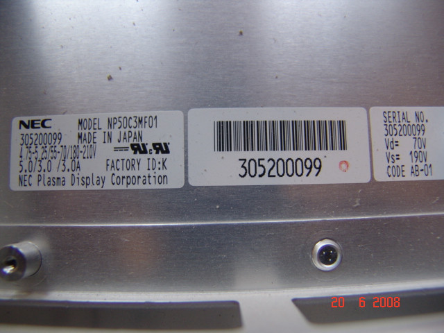

essai de trouver la reference de la dalle pour que je puisse trouve le prix du doit avoir une etiquette directement sur la dalle
dinic
Inscrit le: 18 Juin 2008
Messages: 9
Localisation: flins
MessagePosté le: Ven 20 Juin - 20:17 (2008)    Sujet du message: Problem de image Sony ke-50mr1 plasma Répondre en citant
si j me ne trompe pas sa referance

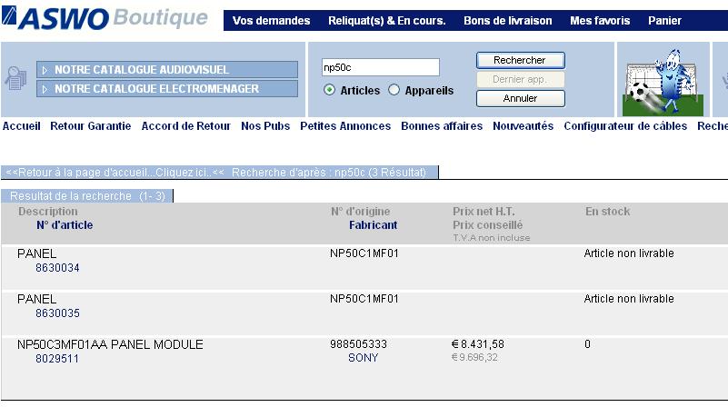

MessagePosté le: Ven 20 Juin - 20:26 (2008)    Sujet du message: Problem de image Sony ke-50mr1 plasma Répondre en citant
voila chez aswo ( fournisseur de pieces detache TV ) je t'ai fait un copier coller du prix de la dalle tout trouvera pas bcp moin cher ...
dinic
Messages: 9
Localisation: flins
MessagePosté le: Ven 20 Juin - 20:36 (2008)    Sujet du message: Problem de image Sony ke-50mr1 plasma Répondre en citant
uf ufff ufff un peux cher
MessagePosté le: Ven 20 Juin - 20:40 (2008)    Sujet du message: Problem de image Sony ke-50mr1 plasma Répondre en citant
c'est malheureusement le prix en cour des dalles plasma sa tourne autour de ces prix
