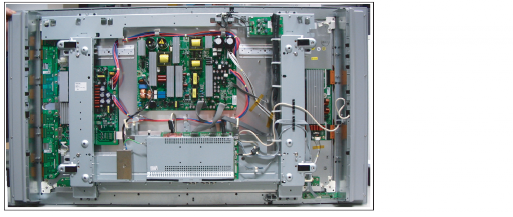

tv PDP Philips
model: FPF42C128135UA-52
Vs=82,9v
VA=63,5v
PROBL2ME: alimentation HS
ma première question : peut'on remplacer le module d'alimentation (3104 303 50162) par un module (3104 303 50161)?
ma 2eme question : en installant le module  (3104 303 50161)
        led rouge active et j'actionne le bouton poussoir prog , led verte est active mais l’écran reste noir et les sorties de  l'alimentation clignotent .
même en appuyant sur le bouton on/off pour arrêter le poste , pas de réponse. et je doit débrancher le cordon électrique pour arrêter mon  poste .
avez -vous une idée du problème.
