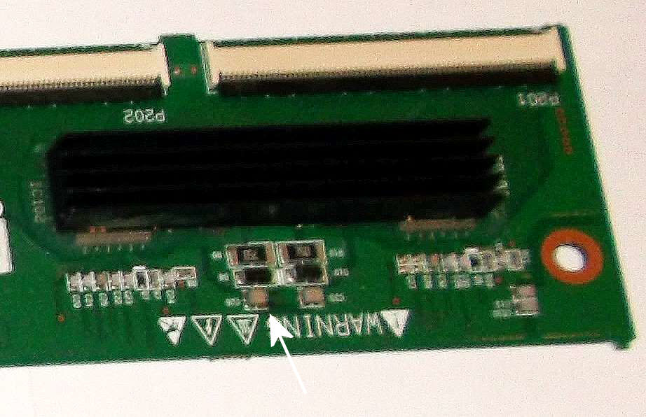

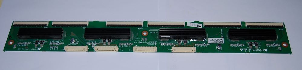

voila les photos
La carte
la piéce brulèe  ( C 26)

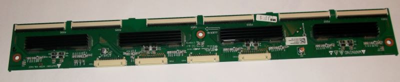

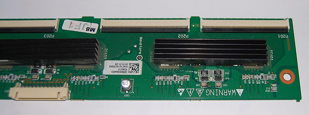

voici des photos un peu plus net Smile
La  carte
et la pièce brûlée
J'espères que  ça aidera  Smile

OK pour condensateur céramique cms.
Oui les photos sont plus net Very Happy .
Déjà pas de schéma de cette carte et je doute que ta panne se résume seulement à ce condo.
Maintenant si tu à un minimum de connaissance et d'un bon multimètre ?
Comme tu le vois, plusieurs fois le même groupe de composants condo C26, diode D8 et résistance R9 (8X).
Dans un 1er temps mesures toutes les diode et résistances de cette carte.
Pour la valeur de C26, il suffit de dessouder son voisin C33 et à l'aide d'un capacimètre tu aura la valeur.
J'espère que cela va t-aider.
Moi perso je vérifierai aussi les tensions de l'alim et de la carte Y-sus.
Tiens nous informé.
