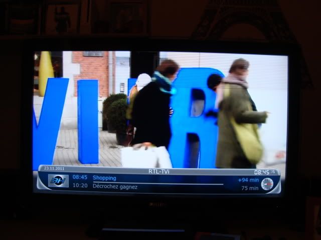

Depuis Août elle me fait des lignes dans la partie supérieur, au début c'était juste quand je l'allumé un court instant, puis après de plus en plus grave et parfois ce n'est pas que des lignes, mais carrément une bande noir.

J'ai donc récupéré la TV et remise en place, et la miracle, je l'allume, elle me fait des petites lignes, et puis juste le faite de bouger l'écran en haut à droite les lignes disparaisse et plus aucun problème. Parfois il ne faut même pas là toucher, ca dure 15 min puis plus rien.
Mais bon depuis ce matin ca ne marche plus, j'ai tourjours ces lignes parfois transparante parfois noir.

Une petite photo :

si ca réagit au choc, tu aurais sans doute besoin de remettre en place le cable LVDS ( cable de la platine de gestion vers la T-Con de la dalle ).
