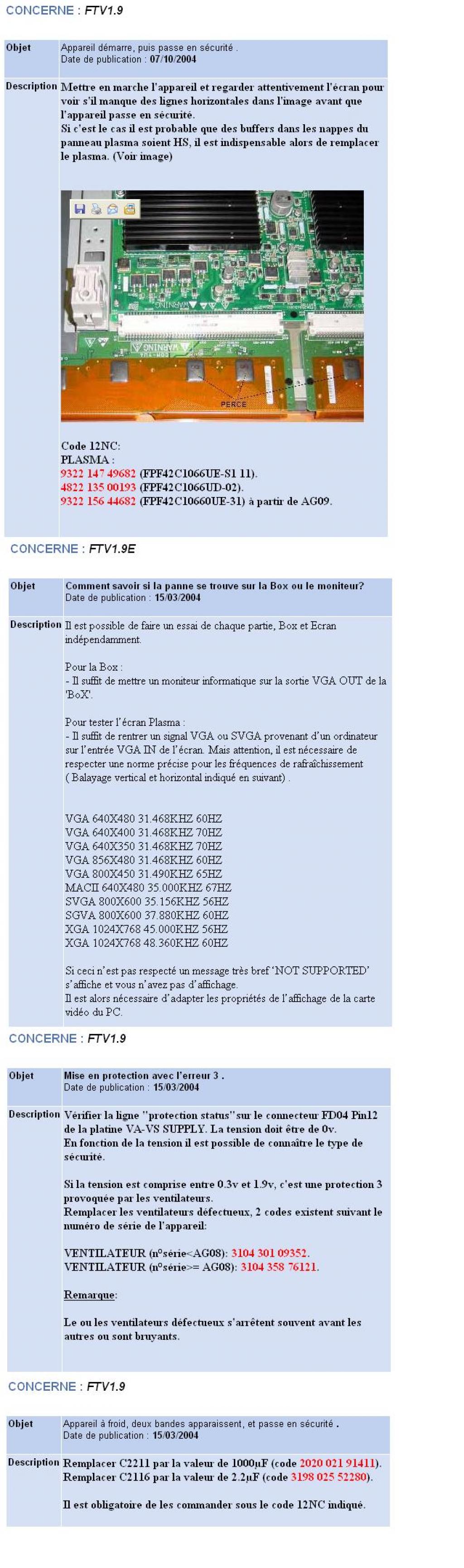

salut voila ce que j'ai trouver chez philips pour ta panne faut essayer
tres peu de retour d'info sur ses model car tres cher a l'achat et tres peu vendu c'est quasiment les premier plasma grand public
