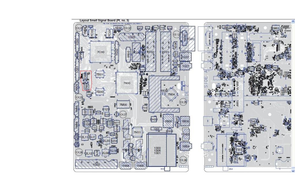

bonjour a tous.la panne vien bien de la carte ssb. il faut changé les 2 regulateur de tention en bas a gauche
es tout redeviendra normal

MessagePosté le: Dim 13 Nov - 10:35 (2011)    Sujet du message: Philips 37PFL8404 / philips_q548.1e_la_chassis_lcd Répondre en citant
voila

J'ai regardé la tension de sortie des deux régulateurs. Il y a 1.8 V ils sont OK je pense car dans la doc il est aussi indiqué sortie de 1,8V. C' est bien ça ?

ok alors ta bien 1.8 en sorti.sa vien pas de la carte ssb.ses autre chose la carte  doit etre ok
possible d avoir la reference des autre carte ou des photos merci
